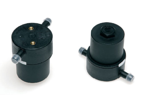

никогда раньше сам ТО ГБО не делал.
но вот попытался заехать на ТО (уже 12 тысяч с фильтрами проехал), а мне в ответ "только по записи" и вообще хрен знает через сколько дней
тратить кучу времени чтоб приехать на СТО, а потом ещё стоять ждать...да ну нафиг...Решил попробовать сам всё поменять прямо на стоянке
с фильтром грубой очистки никаких проблем (перекрыл газ, выработал, шестигранником выкрутил болты, снял крышку, выкинул старый элемент, вкинул новый с новыми резинками )
а вот с фильтром матрикс с отстойником и сменным фильтрующим элементом возникла проблема (картинку с фильтром прикрепил)
там снизу болт на 24 вроде. Разводным его зацепил, начал крутить рукой за верхнюю ...а фиг вам...ни по часовой, ни обратно. Вроде примитивная операция, но может я что-то не так с ним делаю
в общем, как его разбирать правильно
никогда раньше сам ТО ГБО не делал. но вот попытался заехать на ТО (уже 12 тысяч с фильтрами проехал), а мне в ответ "только по записи" и вообще хрен знает через сколько днейтратить кучу времени чтоб приехать на СТО, а потом ещё стоять ждать

Все правильно делаешь, он просто раскручивается.

блин, вроде не слабак, а раскрутить не могу
выводы гнуться, а не расскручивается
видимо, нужно будет в тисочках зажать
PS против часовой раскручивать?

Да, резьба стандартная.

Я закручивал в крепежные резьбы два болта и их в тиски потом головкой откручивал низ.
В последний раз фильтр был полон чего-то на подобие глины, но это за 30ткм.

о, точно!
крепёжные можно использовать
а не подскажешь параметры резьбы там?

М6 там.
