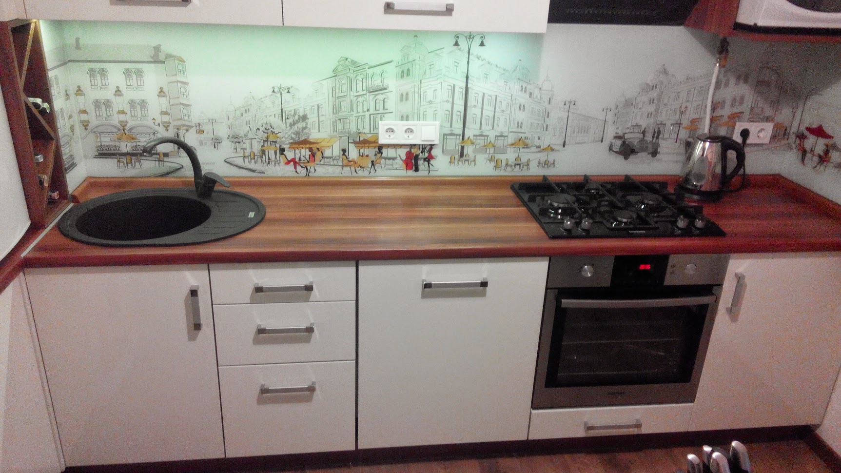

      3 февраля 2016 в 15:45 Гілками Прикріплені файли (0 завантажити)
сделал фартух, стекло сплошное 3 метра, садили на клей. был вариант садить на какие то крепления, но была возможность выровнять стену, поэтому посадили на прозрачный клей/герметик. Конечно им пришлось повозиться что бы впихнуть между нижней и верхней части, тяжело было то что большая длина. зато цельное.
есть еще две боковые части побольше и поменьше,, там вообще не проблема.
Розетки вырезали точно на том месте где говорил.
Картинку спроектировал сам. они ее доточили под готовое стекло.
В использовании все прекрасно.

Vladya 03.02.2016 15:45 пишет:
Красиво! А сколько обошёлся такой фартук? Можно контакты в личку тех кто делал?

Prosto Puh 04.02.2016 22:01 пишет:
делал в 2013 году обошлось около 5 тыс. грн. эти мастера делали всю кухню. Вышло дороговато за все, но качественно прекрасное досихпор не нарадуемся, индивидуально разрабатывали все до мелочей, есть подсветка рабочей поэтому на фото есть перепад цвета. Они нам и другую мебель делали. Контакты кинул в личку, могу смело рекомендовать, но говорю сразу с дешевыми материалами они не работают, не хотят связываться с рекламацией. Из трех мастеров которые нам делали что то по мебели они были самые качественные но и к сожалению дороже всех.
По макету скачал превьюшки с фотобанка, склепал в фотошопе макет. Потом купил оригиналы картинок тогда это было 80 грн. штука, у меня было 5 картинок, а они уже потом с моего эскиза сделали макет с оригинала картинок, подправили кое что утвердили и вуаля, классно вышло. Мы потом еще заказали на стену на против фотообои на эту тематику, так же скачали картинку и они с нее сделали нам картину на всю стену.
Змінено Vladya (12:49 05/02/2016)
