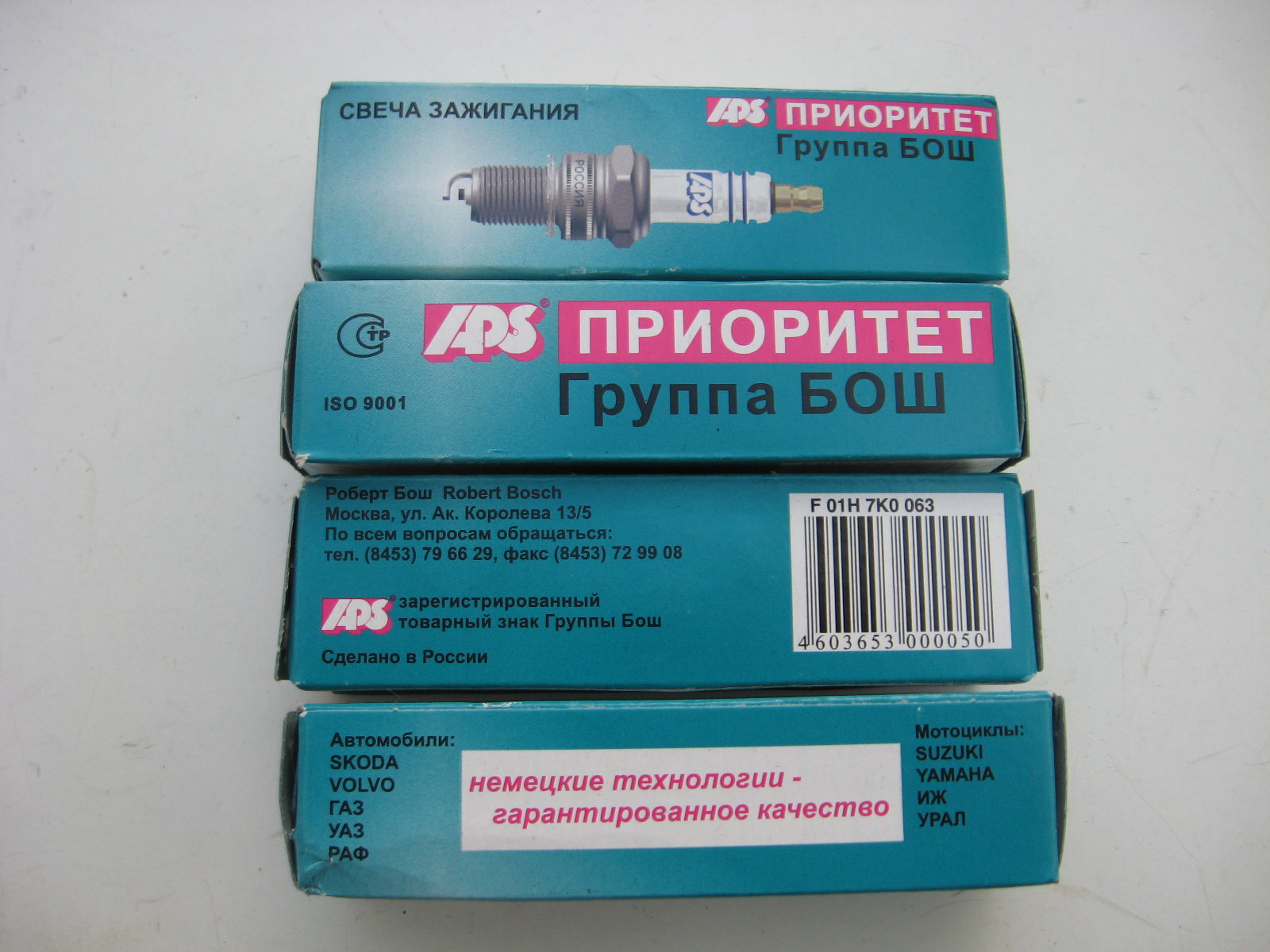

Re: Свечи на ЗМЗ [Re: MadMax]
      25 января 2016 в 16:34 Гілками Прикріплені файли (0 завантажити)
MadMax 23.01.2016 17:29 пишет:
нжк в сад как и российский вош
По NGK - согласен.
А вот Bosch, если настоящий российский, таки работает!
Только надо на стенде проверять каждую свечу (как и любую другую).
Сравнительно с другими, у него искра синяя-пресиняя!
