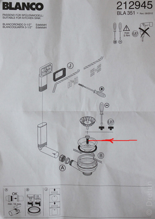

Вчера развалился винт на сифоне. Полый, с наружной резбой М10. Указан на рисунке стрелочкой. У нас был латунный (желтый металл), в смесителе на рис. - пластиковый. Кто-нибудь встречал такую даталь отдельно? Покупать новый сифон не хочется.
Пока заменил его обычным железным болтом М10. Сеточка естественно не вставляется, да и сам болт ржаветь будет...

Не встречал. Но как вариант можно взять развальцованную толстостенную медную трубку диаметром 10, нарезать резьбу и вкрутить.

Вариант. Можно еще найти болт М10 из цветного металла и просверлить в нем дырку под ситечко...

Абсолютно идентичная ситуация)
Папа ездил вчера на рынок, там сказали, что он не первый, и не последний. Но помочь ни чем не смогли - такого добра не делают

Есть лишний новый такой как на картинке, сифон в комплекте со всеми сетками, болтиками и резинками. Если что, пиши в ЛС.

в том же эпицентре есть болты мз нержавейки. высверлить а головке углубление - и все.

Нужен М10....
Побродил по Интернету. Продаются латунные болты, но все с заводов на востоке Украины и крупными партиями. Пару (один испортить) никто, естественно, не продаст. Потеплеет, потопаю на рынок.

Такая же хрень распалась в ванной в сливе. Причем ванна была полная... Хорошо, что мои лень и пессимизм не пустили меня на рынок
Восстановил частично пайкой, частично эпоксидкой. Полгода работает. Тоже думаю над заменой, а тут вон оно как
Тому, кто предлагал сверлить вдоль болт из нержавейки, посоветую просверлить хотя бы 1 мм толщины на кухонном дуршлаге, например, а потом давать подобные советы
Латунный конечно можно, только найди его...
Неужели для Юности не налажено производство, если такой ходовой товар? Удивляюсь я нашим токарям - слесарям.

Такая же фикня случалась на даче (кухня), вкрутил обычный болт (случайно такой в ящике с инструментом валялся), а ножку с сетки выкрутил, с другой стороны (сетка) вкрутил ответный болтик, что бы верхняя часть осталась, теперь сетка просто ложится.
З.Ы. Болт вороненый, второй год, пока не ржавеет.

в крайнем случае можно попробовать 3D печатью сделать такой болт, не думаю что на очень много денег потянет

Я похожее когда-то делал из обрезка медной трубки, нарезал резьбу снаружи, а с торца припаял шайбу. Обрезки труб мб у кондиционерщиков поспрашивать

https://login.blanco-germany.com/webapps...ventilschrauben
Тут с артикулами эти винтики. Может поможет найти
