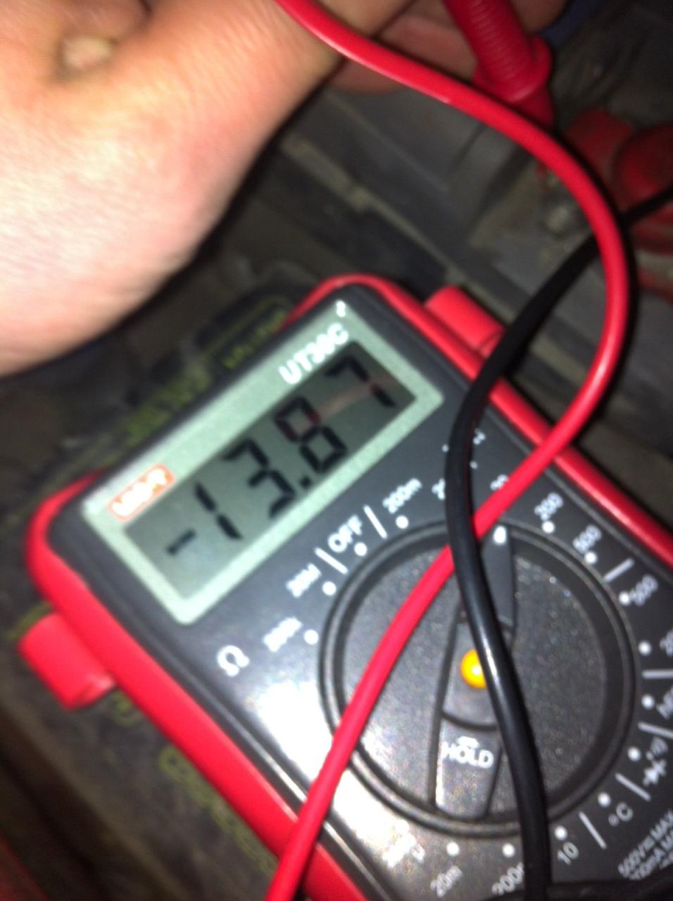

Фиково. У меня так же, только еще меньше без обогрева (13.5 де-то). Правда еще обогрев зеркал есть. Включаешь - и 12 с копейками гарантированно. Вот тоже думаю, что делать? менять РР? Реально недозаряд идет.
Вот у друга (Ланос) тож обогрев зеркал + "Обогрев +газ+ближний свет+аварийка+габариты+задние туманки"
Вот это норм на ХХ

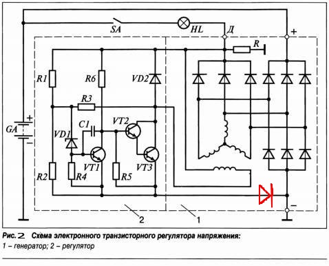

Якби був поганий контакт, напруга сильно гуляла б від навантаження, а ТС пише:
Від ... навантаження мережі майже не залежить - +-0.1В
Є така фішка в простих регуляторах напруги - зниження регулюємого параметра з прогрівом. Деякі називають це явище "термокомпенсацією", але це просто недолік простої конструкції. У різних екземплярах регуляторів може проявлятись у різному ступені, тому можна спробувати міняти, але не факт, що сильно допоможе.
На малюнку типова схема простого регулятора. З прогрівом знижується напруга стабілізації стабілітрона, зменшується падіння напруги на емітерному переході VT1:
Деякі вмільці "лікують" низьку напругу так (але є ризик збудження коливань в системі, можуть з"явитись пульсації напруги - тут як пощастить):

Хм, вьіглядит весьма правдободобно.
Все красиво, но 2 минуты прогрева зимой для этого мало.
