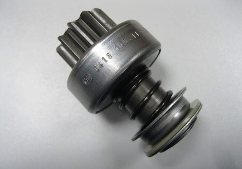

Вообще то не надо путать грешное с праведным у вас скорее всего накрылось втягивающее реле.
А бендикс это шестеренка с пружиной.
Вот она.
Вообще то не надо путать грешное с праведным   у вас скорее всего накрылось втягивающее реле.А бендикс это шестеренка с пружиной

adam 27.01.2016 18:43 пишет:
Вот она.
Судя по всему ВТЯГИВАЮЩЕЕ таки втягивает.
Да, а бендикс именно вот это. И если той шестеренке плохо - её выбивает из зацепления, и тогда вжжжжжжжжжж ...

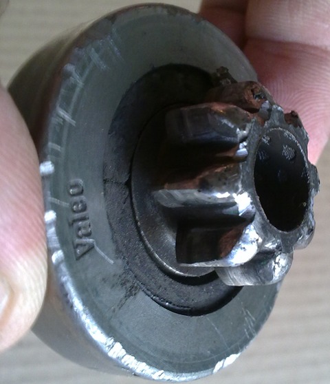

      28 января 2016 в 09:40 Гілками Прикріплені файли (0 завантажити)
Maks_on_Escort 27.01.2016 22:47 пишет:
Вот она.
Тогда не вжжж, тогда
Фото маховика постить не буду, вдрух дети прочитают или беременные женьщины
Тогда не вжжж, тогда Фото маховика постить не буду, вдрух дети прочитают или беременные женьщины
