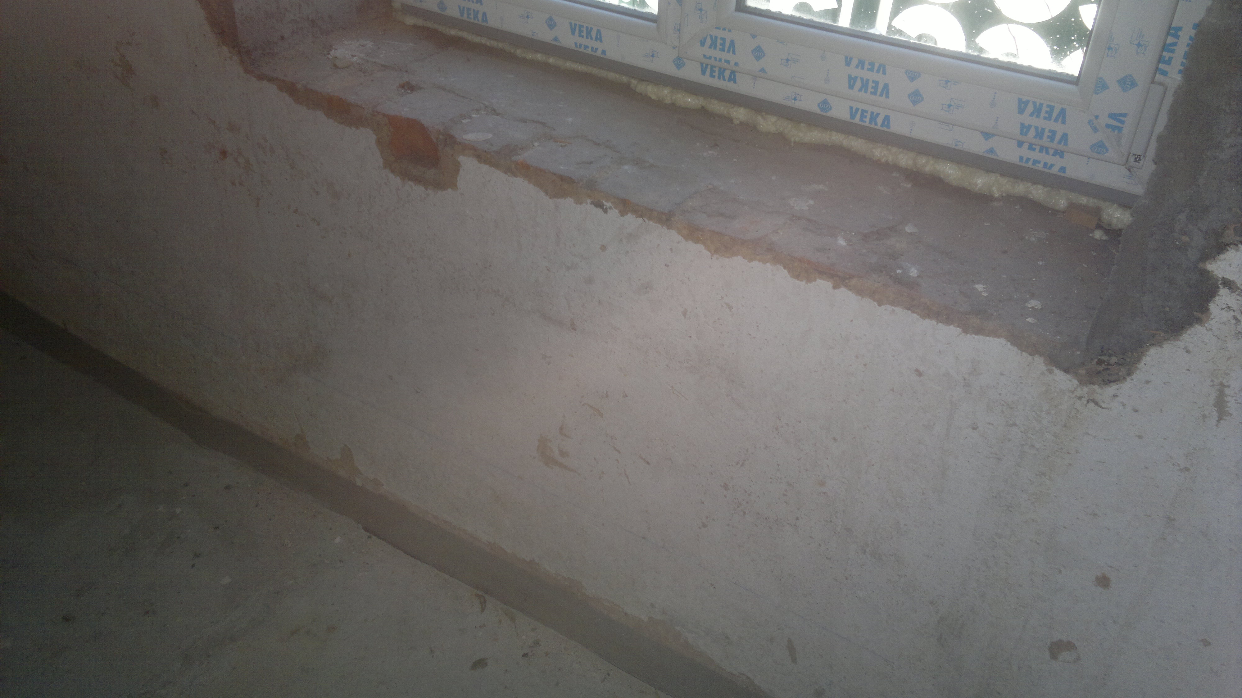

Имеется дом, где стены кирпичные и отштукатурены глиной. Стены в основном не ровные - "лежат" и глина где не где отслаивается. Решили делать стены из гипсокартона. Так как не в курсе, какой профиль выбрать, что бы минимально отойти от стены (минимизировать потерю объёма )?

Я в селе делал на дешевых деревянных неструганных рейках из ближайшего сельского хозмага. Рейку длинным шурупом в стену, в некоторых местах утапливали (у меня глубина позволяет) поэтому получился минимум. Потом уже гипсокартон стандатрным шурупом к рейке. Правда, у меня саман, а кирпич аж снаружи. Желательно не забыть заложить закладухи для потом навешивания мебели, опять же если кирпич далеко. Если бы стены были ровными, можно было бы вообще просто клеить гипсокартон, но увы и ах.

Можно и сейчас клеить,если сбить штукатурку до кирпича(если не полностью,то хотя бы островками,в местах где будут ляпухи).

Глина въелась в известковый раствор, а сам раствор осыпается если тереть, то наверное картон крепить на профиль. Думаю так надёжнее, в плане монтажа. + ещё удобство монтажа проводки.

Самый надежный и безгеморный в длительной перспективе вариант - демонтаж глины до кирпича, монтаж электрики и гипсовая штукатурка. Объем не украдете и сделано будет по уму

Для начала лучше всё-таки вскрыть в нескольких местах вверху и внизу глину до кирпича и оценить косину. Т.к. глину худо-бедно выравнивали, а как там кирпич лежит - большой вопрос. Когда делал дома кухню, то по глине перепад был порядка 1,5 см, а по кирпичу в некоторых местах доходил до 5. Но у меня вариантов особо не было, пришлось сбивать.
Да, и если всё же будет решение "сбивать" - без хорошего респиратора (типа как у автомаляров) не обойтись т.к. старая глина дает очень много мелкодисперсной пыли.

Гипсокартон можно на Перлфикс приклеить. Тогда украдешь минимум. Но там есть ограничения на неровности стены, чтобы слой клея не был слишком толстым.

Профиль хуже! Реечку можно подтесать, подпилить, углубить, подставить колышек, где надо. А в чём проблема крутить? Сверлить, забивать дюбель, где держать не будет, дюбель садить на пену.

Как минимум можно будет оценить потребное количество новой штукатурки и состояние глиняной. Вполне может оказаться так, что проще, быстрее и дешевле будет например наклеить ГКЛ на Перлфикс.
А может выясниться, что глина на кирпиче не держится в силу каких-то причин. И тогда только сбивать...
Вопрос должен рассматриваться с учетом всех факторов - конструкция несущих стен и их состояние и геометрия, критично ли уменьшение объема помещения, будущая отделка поверхности, нагрузка на стену, коммуникации в стене и на ней, стоимость расходников и работы, доступное время и т.д. и т.п.
