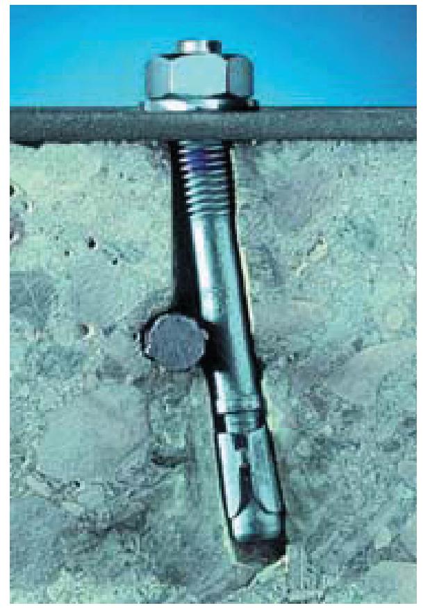

Для информации:
1. Анкер-шпилька HILTI HSA M6x50 требует глубину сверления для установки 45 мм, может закрепить материал толщиной 15 мм, имея при этом расчётную , т.е. с коэффициентом запаса, нагрузку на вырыв из бетона кл. В20 порядка 200 кг. Даже если учесть пролетарское китайское происхождение купленного на рынке анкера, бетон с трещинами и ниже классом, чем в справочнике, то даже 20-и килограммовую люстру можно цеплять спокойно.
2. Дюбель-гвоздь HILTI 6х40 имеет расчетную нагрузку на вырыв из бетона порядка 25 кг.
Что касается арматуры... я ну очень сомневаюсь, что имеющимся у ТС ударной дрелью и 6 или 8 мм сверлом за 14 грн. он сможет нанести ей хоть сколько-нибудь значимые повреждения, не говоря уж о ее разрушении. Скорее будет так, как на пришпиленной картинке:
Так а где ж его взять? погуглил, только в рашке есть, у нас тихо. И чем мой вариант на фото хуже? 50мм посадка. Сколько держит - хз, но мне то нужно 5м профиль весом кила 3 наверно (поправьте, если не прав) + 1 кг навесного. И это всё разделить на 2-3 таких анкера, как на фото.
http://2.firepic.org/2/images/2016-02/07/zki8h12uapyc.jpg

Re: Сверлить потолок в панельке - какие нюансы? [Re: 7b.]
      7 февраля 2016 в 23:01 Гілками
Зачем такой геморрой с анкером? Это же не боксерская груша висеть будет, а люстра. Хватит и дюбеля типа 10х50 с головой, только качественный желательно.
так это анкер 8*50. еще меньше. а в чем гимор?

Для информации:
Это просто для примера, чтоб представлять себе несущую способность распорного анкера. А Хилти это будет или ноунейм из Китая - в данном случае погоды не сделает. Запас огромный.
Лучше всего поехать в магазин Металвис на Сырецкой возле Пингвина и там выбрать анкер - большой ассортимент и цена будет дешевле наверняка, чем в Эпицентре. Там анкера даже если китай, то боятся не стоит - это качественный китай.
