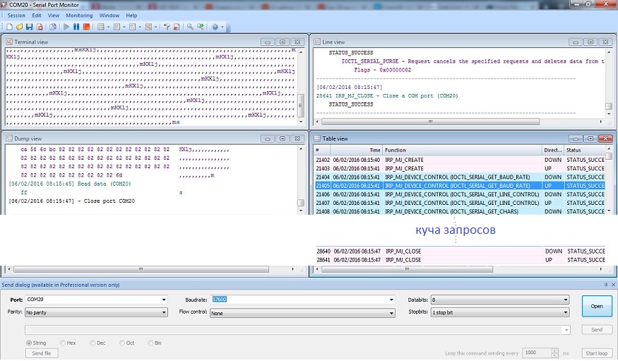

Выставил на модуле скорость 57600. Попробовал сконектиться - fail
Взял старый кабель, с помощью которого получалось подключаться, но были обрывы связи. Сравнил амплитуды сигналов осциллографом на выходе кабеля и модуля - одинаковые.
При мониторинге подключения выдает такую картину...
Это происходит в то время, когда программа сканирует СОМ порт. Как только она запускается СОМ порт закрывается.
Выставил на модуле скорость 57600. Попробовал сконектиться - failВзял старый кабель, с помощью которого получалось подключаться, но были обрывы связи

Можно померять, например осциллографом, длительность единичного бита в момент, когда есть связь по шнурку. Может там и не 57600...
Настройки скорости программы портмонитора на реальную скорость на пинах БТ модуля не влияют никак.
