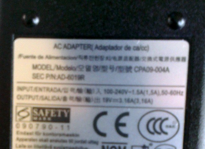

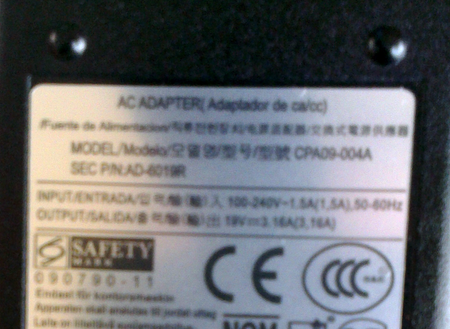

Да шурик на 18 В, а блок питания внешний от старого ноутбука НР. В шурике только вмонтирован разъем. Мост не нужен БП и так AC-DCц
Ну вот допустим с моего ноута.
19V, 3,16A, а шурик 12V
Есть зарядки к ноутам на 12V и 20А?
Ну вот допустим с моего ноута.19V, 3,16A, а шурик 12VЕсть зарядки к ноутам на 12V и 20А
Змінено Гари (14:26 10/02/2016)
