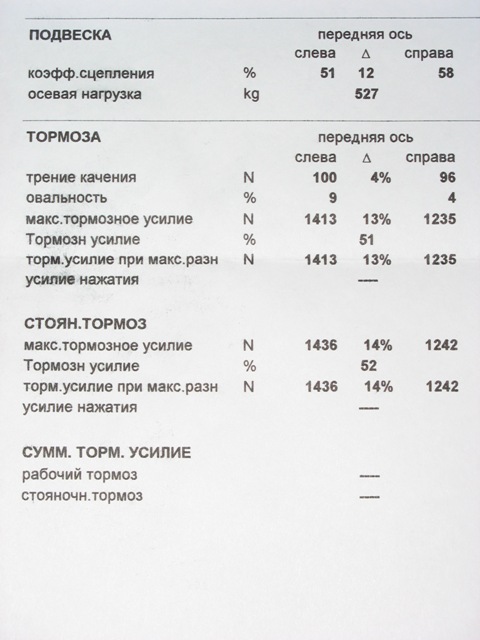

Обращаюсь к коллективному разуму/опыту с просьбой разобраться в распечатке BOSH-евской диагностики ходовой. Бумажку мне вручили, сразу спросить забыл, а потом по времени не успел. Кой до чего я вроде как дошел сам (может быть), но в остальном не сильно много понял. Вот такое вот в распечатке:

а де ты, собственно, увидел "ДИАГНОСТИКУ ХОДВОЙ"? развели тебя на бабки нах никому не нужной проверкой тормозов......

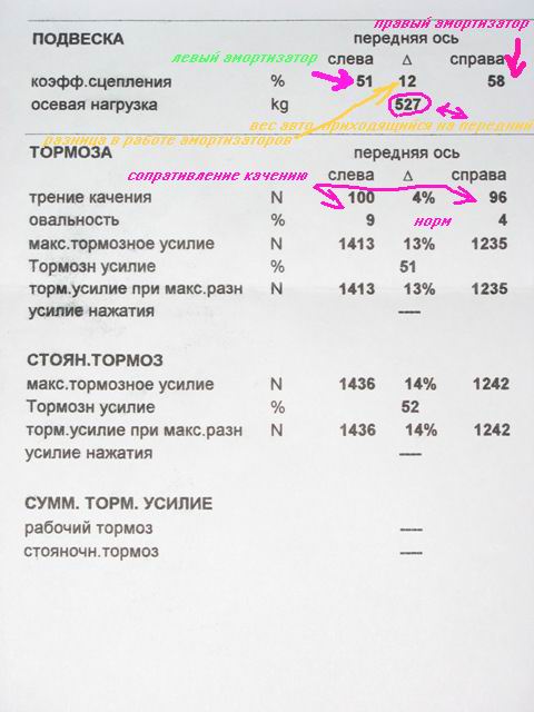

Попробую объяснить. Не работал, правда, на этом стенде года три.
Итак
Подвеска
Первые показания по работе амортизаторов правого и левого переднего колеса.
Вроде ще в норме, средняя цифра - разница между амо - допустимая.
Нагрузка на ось - вес, приходящийся на передок.
Тормоза
Трения/качения какие-то грусные показания, кажется превышают норму, но не уверен. Может передний привод дает осебе знать, может тормоза подклинивают, но не уверен, не помню уже, может и норма, разница по колесам незначительная. Давление в покрышках было в норме?
Тормозное усили тоже в норме, правда, разница не совсем хорошая, но в параметрах.
Максимально тормозное усилие мерять не умеют, меряли плавно, как и просто рабочее.
Овальность дисков (биение) в норме
ИМХО, вместо стояночного тормоза тебе снова меряли переднюю ось.
Не понял, почему не померяли амортизаторы задних колес и торм. усилие задних колес.
Опиши процедуру, как меряли машинку на стенде? Кажется схалтурили по заднему мосту - не меряли.

Спасибо! Боль мень прояснил ситуацию. Давление было пониженное, давненько не подкачивал.Не понятно чего не распечатали заднюю ось, ее меряли тоже, я рядом стоял и на компе все видно было, а бамачку не распечатали (когда домой приехал только тогда заметил).
Меня немного напрягла дельта в 13%! между левым и правом колесом по "торм. усилие при макс разн." (как бы это еще полностью расшифровать). По идее, при торможении "в пол" машину должно развернуть при такой дельте.

Ну, может быть стоит куда-нибудь на безлюдную площадку выехать и вытормозится с 60 км/ч? Так и проверишь в реале тормоза.
