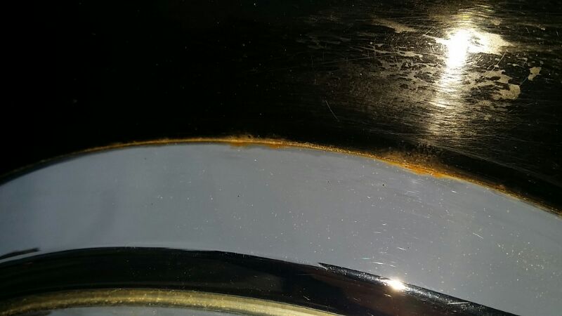

Подскажите средство или технологию. На крышке багажника в точке соприкосновения хромированной накладки с дверью багажника год назад появились ржавые потеки на хроме, размером с квадратный сантиметр. В этом году после зимних реагентов уже затронуло и краску в этих местах, поверхность стала не гладкой. По хорошему - снимать накладку и отдавать на перекраску, но нужно какое-то замедляющее процесс решение на год-два. Может, обезжирить и покрыть прозрачным лаком? Исчезнет доступ влаги и кислорода. Или что-то другое?

для того что бы дать какие либо рекомендации нужно увидеть проблему. Хромированная накладка пластиковая или металлическая? В любом случае хромированные элементы обычно не красятся. Лак на хромированном покрытии держаться не будет, так как для того что бы была адгезия лака к предыдущему слою нужна определенная шероховатость. Хром обычно представляет собой глянцевую поверхность, если придать ей шероховатость механическим способом декоративность элемента будет утрачена. Тем не менее мы может чего бы и подсказали если бы увидели.
ржавчина на хроме, это следы уже происходящей где то коррозии, смотрите внимательно где то есть очаг.

есть очаг, я так понял от трения хромированной накладки по кузову, и это расхожее явление. Просто начинает вспучиваться краска, надо как то "заизолировать". Завтра сфотографирую и выложу

      10 февраля 2016 в 16:43 Гілками Прикріплені файли (0 завантажити)
фото
фото

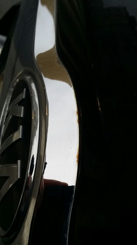

      10 февраля 2016 в 16:44 Гілками Прикріплені файли (0 завантажити)
еще
еще

есть смысл чем-то мазать? или отдавать на снятие накладки и частичную перекраску крышки? какой тогда бюджет может быть?

Если Ваша смазка исключит доступ воды к корродирующим участкам - смысл есть. Но, поскольку коррозия это самопроизвольное разрушение металлов, Вы лишь замедлите процесс.
Отдавать ли на перекраску крышку багажника решать Вам, думаю логика решения лежит в области стоимости кузовного ремонта. У нас такая работа, в зависимости от степени повреждения, будет стоить 1300-1600 грн частично и 2000 -2600 целиком.
Точные цены и рекомендации только после очного осмотра.
