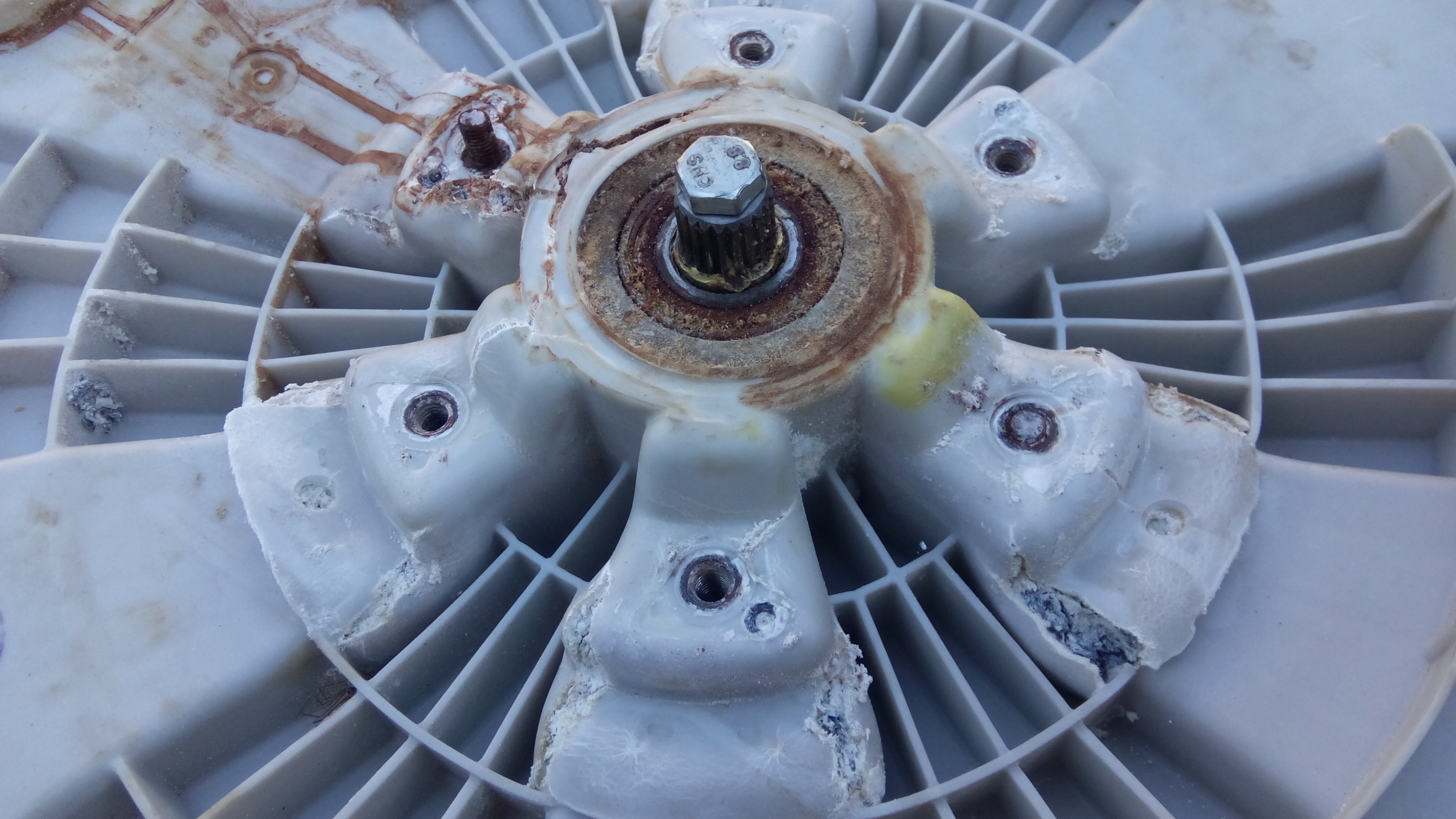

спрошу, может кто подскажет. вирпул-игнис, 19 лет машинке, вертикалка. начала посвистывать\поскрипывать на малых оборотах. при отжиме все ок, никаких посторонних звуков, т.е. как-то наоборот, если логически думать. подшипники в двигателе менял год назад. подкиньте идей, плз. кроме замены машинки

наверно подшипник опять, так как качество их г.... Если с киева то тут ремонтировали, точнее по проконмсультировали по ремонту. Как мне говорили, лучше с разборки поставить подшипник. Впринципе как и на машине

89ers 14.02.2016 09:09 пишет:
Ничего не путаем? Подшипник с разборки - это мазохизм.
Тебе могли говорить о заднем полубаке.
Вот, гля, какая бывает у них страшная коррозия. Разрывает из внутри.
Ничего не путаем.   Подшипник с разборки  - это мазохизм

      14 февраля 2016 в 14:20 Гілками
не все в таком состоянии, некоторые с мат платами перегорают, некоторые под разборку везутся

Re: Нужен мастер для стиралки Лжи [Re: 89ers]
      14 февраля 2016 в 14:23 Гілками
Камрад, ты почитай ЧТО они, на том сайте, предполагают при поломке " Вибрация, шумы при стирке" ....
