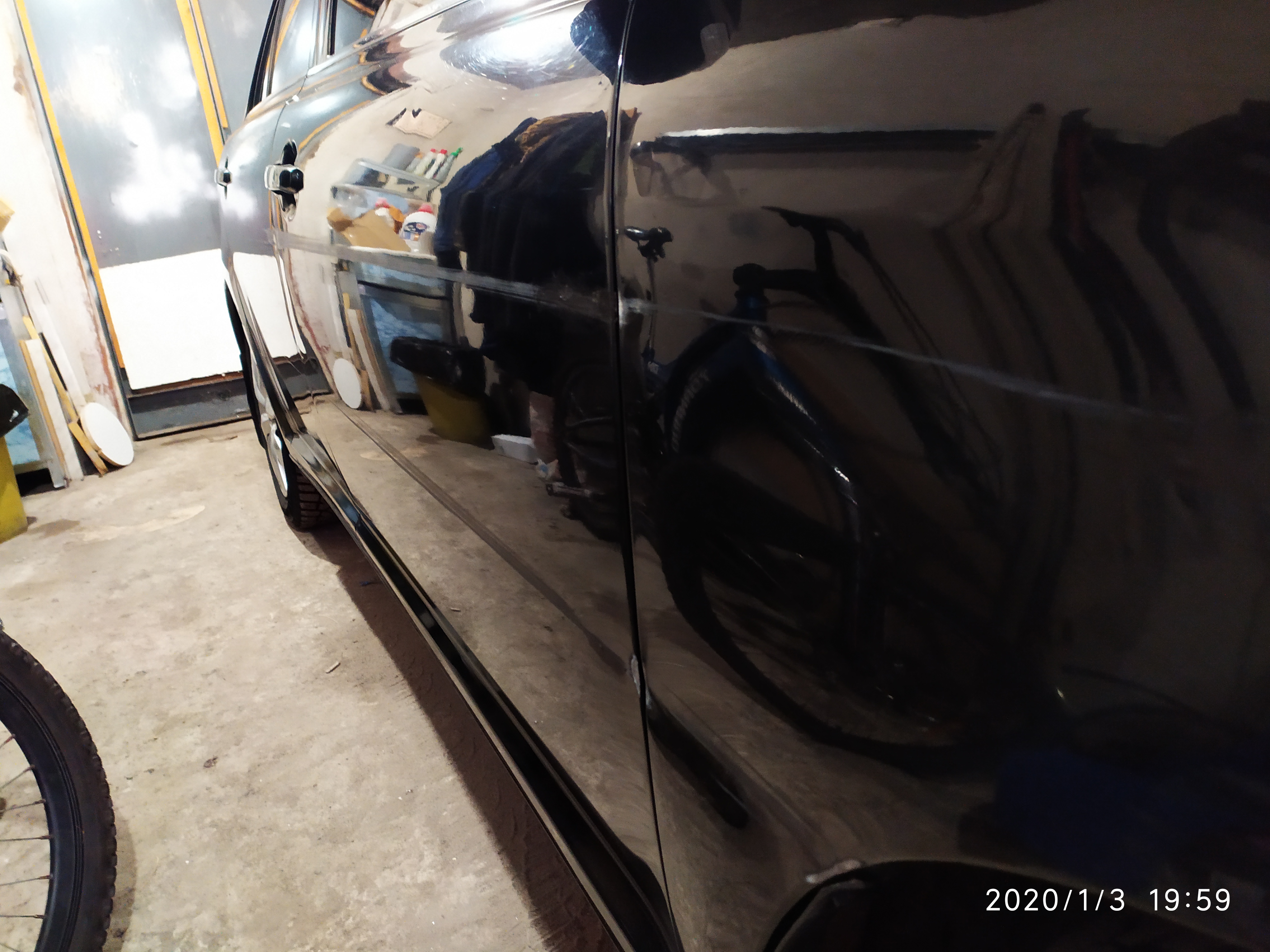

      3 января 2020 в 21:53 Гілками Прикріплені файли (0 завантажити)
Можно ли устранить локально, без перекраски всей стороны?
Можно ли устранить локально, без перекраски всей стороны.

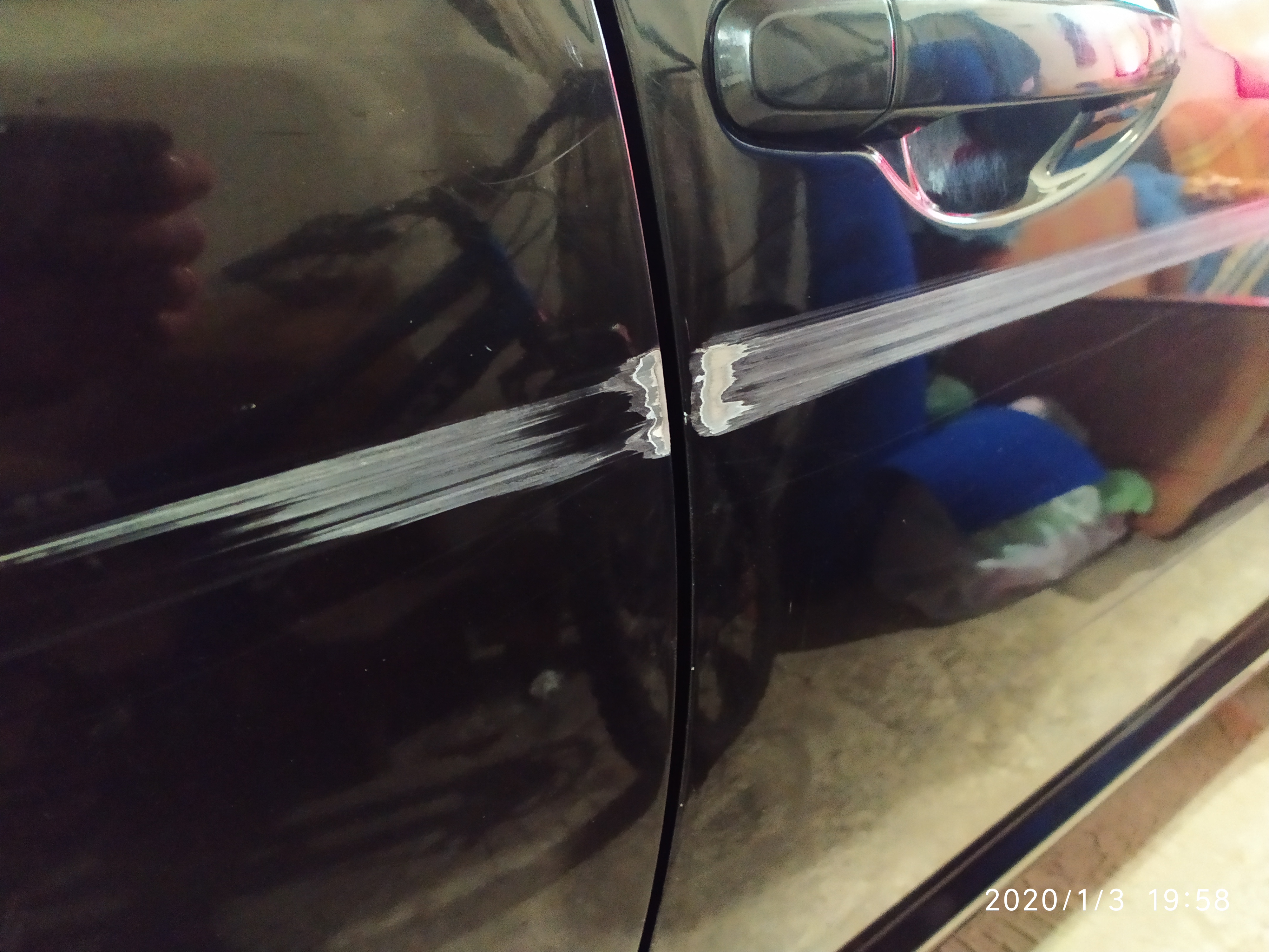

      3 января 2020 в 21:56 Гілками Прикріплені файли (0 завантажити)
Еще...
Еще.

      3 января 2020 в 21:59 Гілками
Две полосы на Переднем крыле плюс обе двери плюс немного на задней арке ...

Re: Притер правую сторону [Re: Bohdan75]
      4 января 2020 в 01:09 Гілками
Красить всю бочину придется.

Bohdan75 03.01.2020 21:59 пишет:
Да, нужно красить полностью.
Локально там не за что цепляться, только вся дверь.
Бюджетный колхоз в виде полировки + подкраски наборами только хуже смотреться будет.

Re: Притер правую сторону [Re: fortune]
      6 января 2020 в 18:44 Гілками
Если не горит можно просто полирнуть и 80% уйдёт. А в местах где краски нет подмазать кисточой.
      7 января 2020 в 01:49 Гілками
Тут просто в чем прикол: машина черная, очень по кузову заметны мелкие царапки, скольчики. И если одну сторону сделать хорошо, вторая будет отличаться. А с учетом цены, которую заломили только за одну сторону, боюсь представить сколько будет стоить покраска по периметру...
      7 января 2020 в 10:25 Гілками
Bohdan75 07.01.2020 01:49 пишет:
Полируйте и будет Вам счастье... я делал подобное не раз у камрада rukotvor.

Re: Притер правую сторону [Re: Jack@go]
      7 января 2020 в 12:02 Гілками
Jack@go 06.01.2020 18:44 пишет:
Плюс наклеить защитный молдинг и никто не догадается,а экономия приличная и родная краска.
      7 января 2020 в 13:06 Гілками
Правильно говорят, сначала на полировку съездить, очень часто убирают очень страшные на первый взгляд повреждения.

Re: Притер правую сторону [Re: Абсолют248]
      7 января 2020 в 13:19 Гілками
Абсолют248 07.01.2020 09:09 пишет:
И сколько заломили если не секрет?
2500 за деталь. Их там 4))) Может оно столько и стоит, Но я 10 точно не готов пока отдавать...
Зы. в гараже сам полировочной машинкой прошел по царапинкам, действительно стало меньше процентов на 50.
По ходу еще полирнуть, а глубокие царапины карандашем закрасить.
      7 января 2020 в 16:46 Гілками
Bohdan75 07.01.2020 13:19 пишет:
Пойду в ветку подбора краски про карандаш спрошу)))
Перед полировкой 1500 потом 2000 наждачной с водичкой пройдитесь по царапине.только аккуратно
      7 января 2020 в 16:58 Гілками
или я слепой..или там до грунта на стыке протерло....если до грунта то какой полироль? 2500 за деталь норм..но я там как то 3 вижу...и да многовато, там 80 процентов только 1200 с водой лак перетереть ,20 процентов это красить, 1500 за деталь...5 000 и все пучком:)
      7 января 2020 в 21:56 Гілками
Абсолют248 07.01.2020 16:58 пишет:
Не обязательно, точно так же может выглядеть и лак, который хорошо "потянули".
