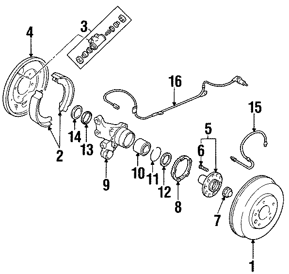

      28 октября 2006 в 17:10 Гілками Прикріплені файли (71 завантажити)
Я тебя огорчу
Задние тормоза на нынешних Фориках дисковые невентилируемые
всегда так было только на турбоверсиях и 2,5...я так понимаю у тебя не то и не то...
На СТО сказали, что у ручника отдельные колодки. Брешут?
смотри сам
Я тебя огорчусмотри сам

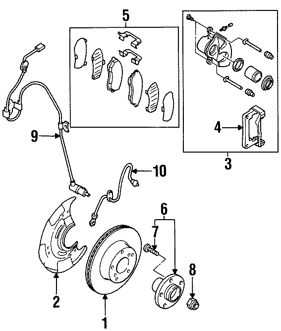

      28 октября 2006 в 17:58 Гілками Прикріплені файли (53 завантажити)
очень похоже на воздушную пробку
откуда ей взяться в герметичной системе...темболее что результаты после-осмотра не выявили проблем...
который не имеет надежного теплового контакта с колодками
взгляни на пиктчу.....ИМХО оччень даже имеет...в особенности в сравнении с барабанами...
взгляни на пиктчу.ИМХО оччень даже имеет
