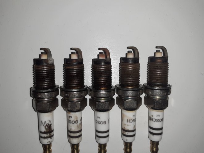

Добрый вечер! Подскажите пжлст по состоянию свечей.
Сфотографировал с 2х сторон, на одной стороне виден налет, с другой стороны его меньше, чем это может быть обусловлено?.
Машина американский пассат 2.5 бензин, пробег 110 тыс км. В Украине проехал 35 тыс (заправки ~ 80% вог, 20% окко/шелл)
Добрый вечер. Подскажите пжлст по состоянию свечей
Змінено Interisto (20:22 27/01/2022)

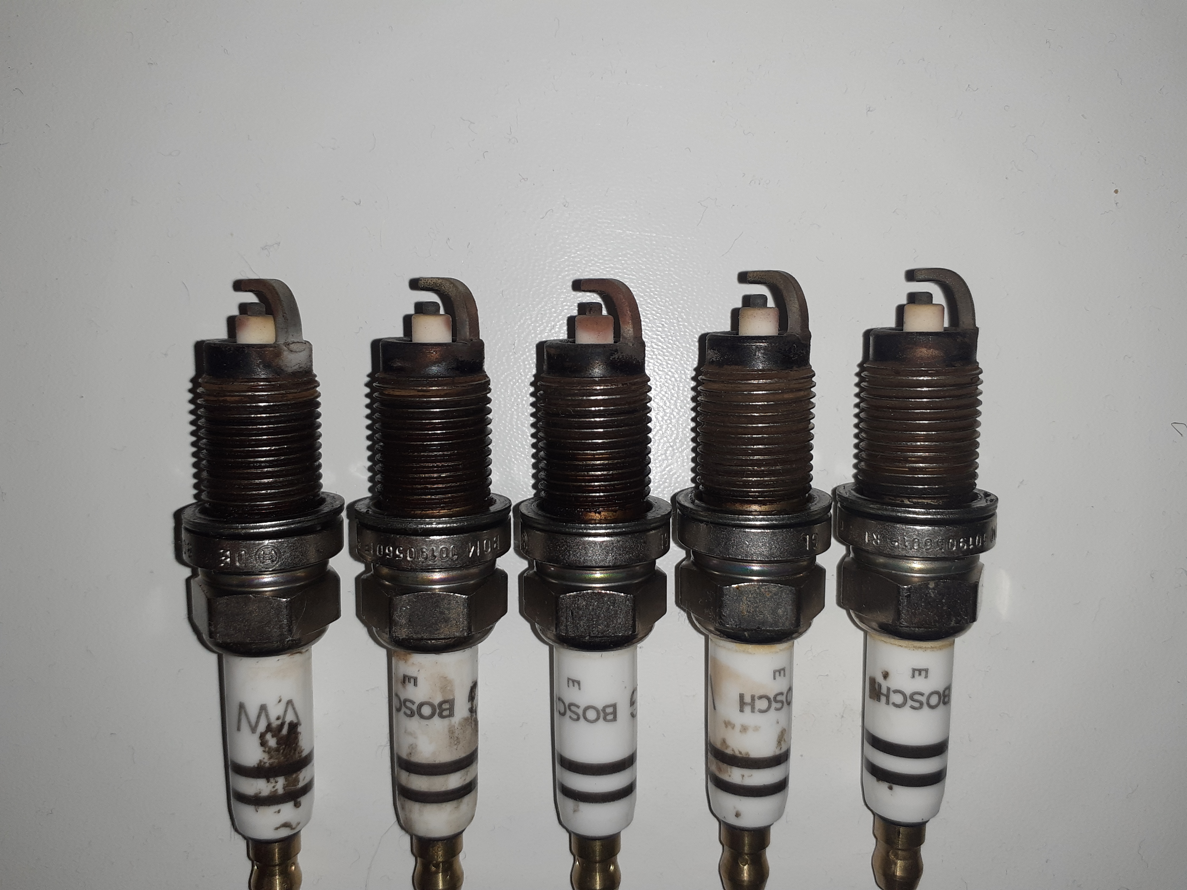

      27 января 2022 в 20:20 Гілками Прикріплені файли (0 завантажити)
Вторая сторона
Вторая сторона

Нормальні свічки. Наліт на центральному ізоляторі - завжди "кривобокий", не симетричний.
В принципі, можна порегулювати зазор і далі їздити.

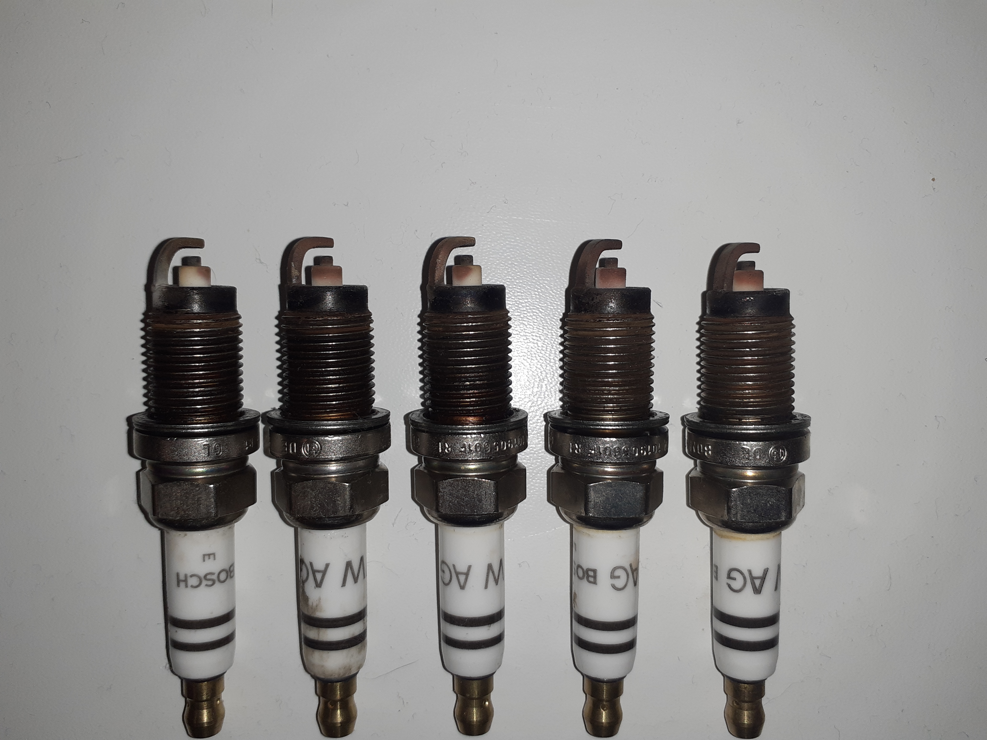

      13 июня 2023 в 20:08 Гілками Прикріплені файли (0 завантажити)
Ануж погадайте. )
30 тик, пробіг.
Бош, ірідій.
Отакого червоного я з 90их не бачив.
Пробіг 10 тик по Україні і тищ 20 по європі.
Проблем не має, працює все рівно, але може все ж поміняти?..
Ануж погадайте. )30 тик, пробіг

А для чого іридій міняти? Він для того і ставиться, щоб подовше не чіпати (рази 3-4-5 довше). Якщо зазор в порядку - то вони ще проїдуть стільки ж. Контролюйте кожні 10 т.км, якщо зазор ростиме - його можна зменшувати вручну.
Червоний наліт - буває, я б не сказав що у вас він критично великий.
На моїх свічках червоного нальоту я не бачив давно, останні рази - років з вісім тому.

А який інтервал для іридія? Автовиробник наче 150к к пише, але нема де зараз глянути. Замінив свої на 150к. Сліди пробою були.

Ніхто вам точно не скаже, який буде інтервал заміни, крім людей з таким же двигуном і свічками. При невдалих обставинах - іридій може з'їстися майже так швидко, як і нікель. Варто викручувати і контролювати, періодично.

Hotab_тот_самый 14.06.2023 13:44 пишет:
У мене по 90-100 тик ходили, але дорожчі були.
Відносно цих, сподівався щоб хоч тищ на 50-60 вистачило.
Зараз все, крім червоного нагару, в ідеалі, ще 30 точно пройдуть, а може і більше.
Але ото червоне на озоляторі, мені не подобається. )

А как вы определяете, что "пора"?
Помню, поменял у себя после 110 т (ничего не мотивировало к замене, кроме мысли "та сколько ж можно на одних свечах ездить") - так вообще никакой разницы не ощутил ни в холодном пуске, ни в устойчивости работы, ни в расходе.
