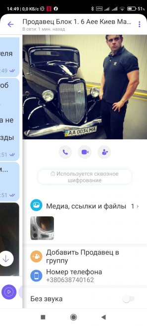

Брал у его "пенек" (двигатель без гбц. Озвучено — двигатель куплен но на Октавию не стал. (Wtf?) Внешне видно что двигатель после капиталки но поршни шатаются (явно не тот размер.. но это как бы не новость..) но ...
Когда дошли руки его разобрать — двигатель вместо озвученного 1 ремонта расточен на второй. (При этом поршня и кольца стандарт… кольца несход 3 мм по замкам. странно что вообще заводились.)
Коленвал который вроде как "девочка" — шейки шатунов уже 1 ремонт. Ну и вишенкой на торте отсутствовали частично болты в бугелях шатунов…
Апдейт от 27.04 — ещё и погнут один из шатунов. Выяснилось при проточке втулок.
