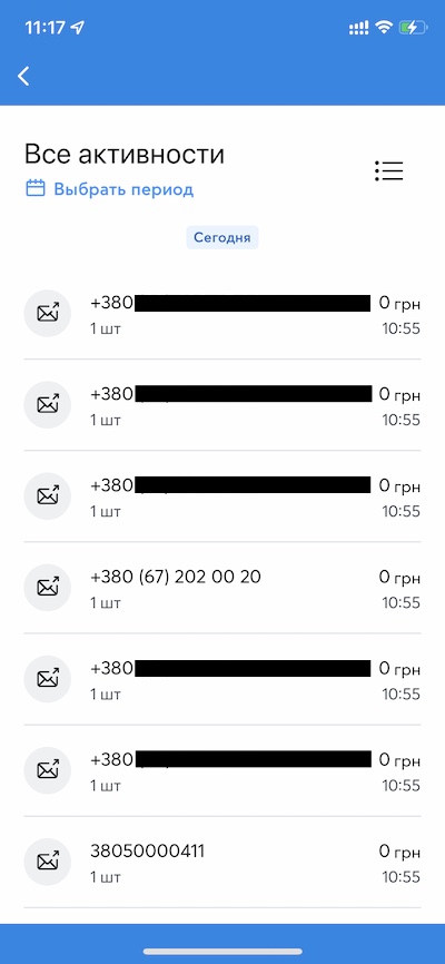

      15 марта 2022 в 11:24 Гілками Прикріплені файли (0 завантажити)
По поводу старлайна трохи конспирологии:
- Включил переадресацию смс ( FORWARD 30) на номер М1.
- Зашел в приложение "мой киевстар" с помощью пересланного кода для входа.
- В "мои активности", помимо отправки смс на мой номер (М1), вижу исходящие смс еще на один из 4 номеров.
+380(50)000-04-10
+380(50)000-04-11
+380(67)202-00-10
+380(67)202-00-20
Шо за фигня?
По поводу старлайна трохи конспирологии:- Включил переадресацию смс ( FORWARD 30) на номер М1.- Зашел в приложение "мой киевстар" с помощью пересланного кода для входа
Змінено Reject (11:25 15/03/2022)
