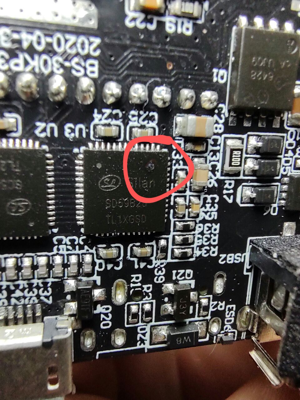

Общем, принесли поковырять мертвый ПБ, после того как никто не хотел за него браться, максимум хотели "перезагрузить" БМС в починяйках, но не повезло, с батареей и БМС все ок, дальше никто не брался.
В общем, симптом - вечером заряжали ноут, оставалось 28%, положили на полочку, на утро банка мертвая не отдает и не принимает заряд, не включатся.
По итогу в банке сгорел контроллер (прогорел чип), при этом все остальное целое - ключи, обвязка, ничего подозрительного, кроме заботливо оставленной откушенной ножки в герметике
Гугл по номеру SD59B23 показал, что это довольно типовая распространенная проблема этих банок, именно 65W на 30000mah, связанная, вероятнее всего с перегревом чипа. На охлад там стоит радиатор с толстенной термопрокладкой, чип мелкий, потому, в принципе похоже на правду, учитывая, что все остальное на плате вроде как живое.
Чипов пока нигде, кроме али не нашел, так что вот так, наверное не стоит длительно заряжать большой мощностью ноуты, лучше от нее работать или делать перерывы, правда какие - кто его знает

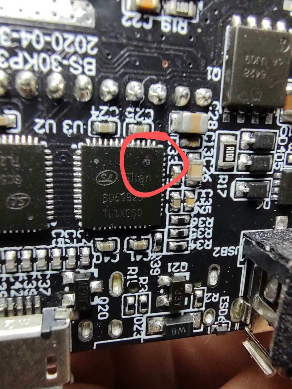

И сюрприз от китайцев, кто нашел - тот молодец

Коротиш?

Коротиш?
Как ни странно, нет, повезло.

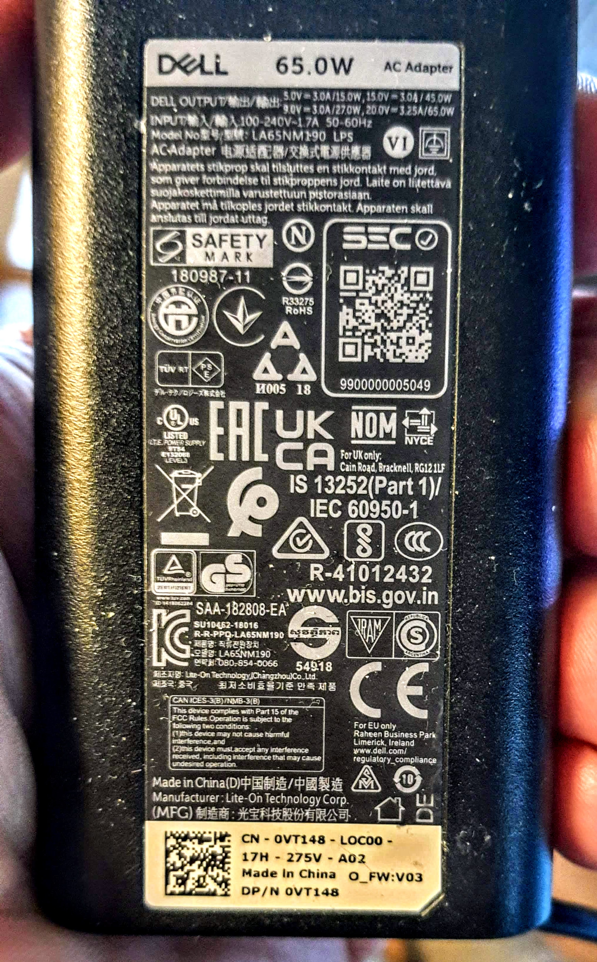

а може таки, хтось підкаже про можливість заряджання банки від БЖ ноутбучного(як на фото)?
а може таки, хтось підкаже про можливість заряджання банки від БЖ ноутбучного(як на фото).

наскільки я памятаю у dell та hp завжди була перевірка підключення до оригінального ноута - центральна жила, яка була тонюсенька та дуже ломкою, але без неї зарядка не відбувалась.
