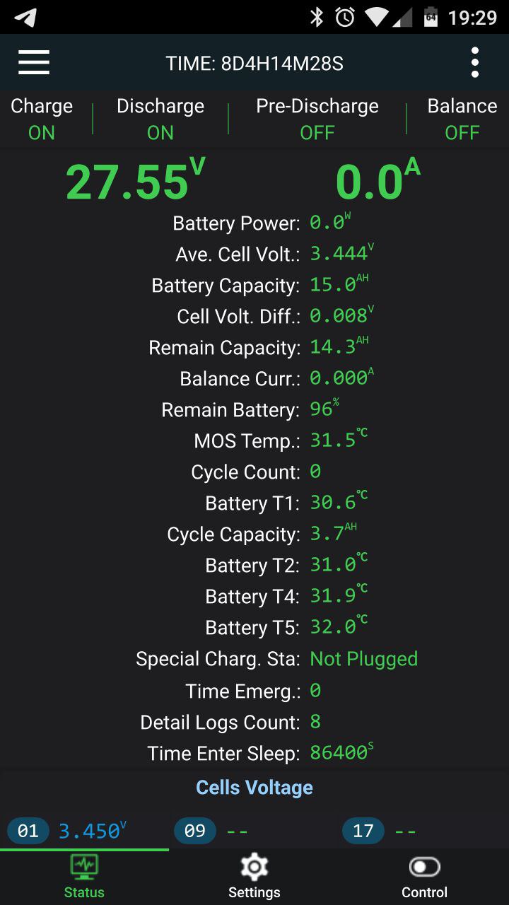

Сообщения: 13818
С нами с 17.02.2009
Re: LiFePO4 аккумулятор 12V 100A Redodo [Re: windowz]
      13 июня 2024 в 19:27 Гілками Прикріплені файли (0 завантажити)
windowz 13.06.2024 11:25 пишет:
GreenMile 13.06.2024 11:05 пишет:
windowz 12.06.2024 18:13 пишет:
Ще трошки про jk-bms не прогавте оновлення firmware, бо це може вбити ваші комірки
https://www.youtube.com/watch?v=w-uO56Sz6Tk&ab_channel=TheDigitalMermaid
Инфа интересная бтв, но несколько раздутая. У меня один вопрос есть, если у меня лифепо 24В, то откуда у меня на заряд возьмется не 28,8В, а 33,6В, чтоб довести до 4,2В/элемент? Чтоб при 28,8В на одну ячейку вальнуло 4,2В - это должна быть не батарея, а франкенштейн из отбросов разной формы и емкости.
Ну и хотелось бы уточнить, сколько раз в день нормальный юзер рестартит БМС-ку, чтоб этот баг таки смог триггернутся? Может я что-то не так делаю, а то собрал, запустил, настроил и забыл, а тут надо ее перезапускать? )))
3,5*7 + 4,2 = 28,7.
После 3,5 растет очень быстро. Достаточно погрешности в инверторе чтобы он не 28,8 а 28,9 выдал и ток заряда побольше... Или месяц постоять до заряда в состоянии 50% soc.
Достаточно чтобы она один раз ресетнулась по любой причине... Вплоть до сбоя в памяти раз в год и перегрузка по ошибке. А там последствия могут быть очень интересные в итоге.
Да, не исключено, но все равно несколько натянуто, чтоб бегать и паниковать и ужасаться
Чтобы на семи ячейках было 3,5В, а на одной 4,2В - это надо чтобы в сборке уже эта ячейка была мертвая. У меня в сборке балансир практически не включается, максимальная разница по ячейкам 0,008В
Я вот расскажу страшное, купил БМС-ки для ли-ион, с пассивным балансиром, собрал, решил проверить - и не зря: одна и 4 оказалась полурабочая: не закрывался один из 10 ключей, т.е. все работало ок, но при превышении зарядного напряжения БМС не отсекала заряд, в итоге вместо отключения после 12,6В валила на акум все, что ей даешь на вход При чем ключ не пробитый он не звонился, он тупо не закрывался после открытия. Так что пассивные тоже не панацея
Да, не исключено, но все равно несколько натянуто, чтоб бегать и паниковать и ужасаться  Чтобы на семи ячейках было 3,5В, а на одной 4,2В - это надо чтобы в сборке уже эта ячейка была мертвая. У меня в сборке балансир практически не включается, максимальная разница по ячейкам 0,008В  Я вот расскажу страшное, купил БМС-ки для ли-ион, с пассивным балансиром, собрал, решил проверить - и не зря: одна и 4 оказалась полурабочая: не закрывался один из 10 ключей, т
Змінено GreenMile (19:32 13/06/2024)
