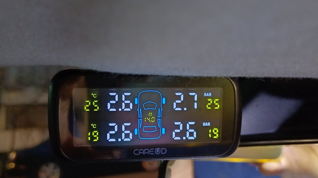

Замена летней резины на диаметре R16 (где стоят датчики контроля давления и t) обошлась в 700 грн (18,3$).
Пока ехал на шиномонтаж, Блок распознал колуса в багажнике. После замены шин и установки колёс, перепрограммировал нумерацию колёс, которая каждый раз может не соответствовать месту установки с учётом износа шин.

23.03.2025 – 181 704 км - Переобувка на летние комплекты.
Снял зимний комплект литых дисков R15 с резиной Strial Winter 85T (Сербия) 185/65/15, которые прошли зиму за 1 962 тыс.км. и заменил летним комплектом R16 на резине Debica Presto HP2 87V (Франция) 195/55/16. После зачистки зимой, обработки и подкраски ободов на R15, давление не падает, если к следующей зиме не спустят при гаражном хранении, можно считать что ребята свою работу знают.
Суммарный ресурс в таблице.
"Системный" блок сразу начал хватать датчики давления/температуры в шинах. Потом перепропишу по своим местам, т.к. колёса пошли не на свои старые прошлогодние места с учётом износа. Система контроля давления в шинах (на летнем комплекте) была установлена 7 лет назад, одну таблетку (батарейку) лишь менял из-за глючности, остальные три внутренних датчика до сих пор работают на старых "заводских) батарейках. Долгожители однако.
