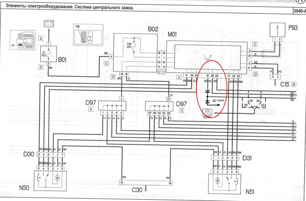

А, ты схему добаввил пока я писал.
Гм.... сложный вариант. Но я думаю что все таки стоит с блока комфорта начать.
