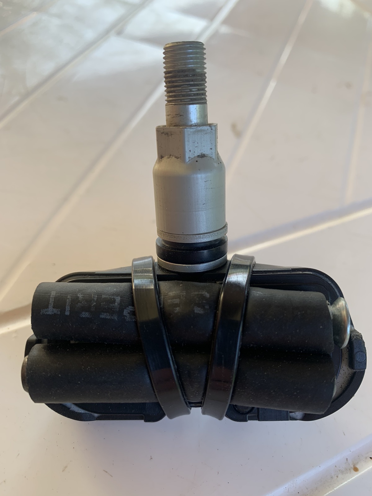

я в крузаке поборол вот так. Две пластиковые стяжки, под них два кусочка резинового шланга, и после стягивания стяжек в шланги вкрутил с торцов два винта, чтоб усилить давление. Мне так же кто-то говорил, что достаточно одеть на датчик зажим для бумаг, но я не пробовал

Ще питання: його якось спалювати, підливати або прописувати треба? Чи просто процедура скидання помилки і його автоматично побачить авто?

Должно увидеть автоматически, просто немного проехать нужно (это все равно, что день проездить без запаски- вы же не прописываете его каждый раз, когда кладете запаску обратно.). Это еще не сильно креативно- я читал варианты, когда датчик интегрируют в банку и накачивают туда воздух. представив это, включил мозги и придумал этот вариант. Попробуйте все-таки зажим для бумаг- мне о нем рассказал продавец датчиков давления. Кстати, когда начнут выходить из строя родные датчики, можно вместо них ставить аналоги- вот их таки нужно прописывать. У меня за год закончились 3 из 5, и остальные 2 на подходе.
