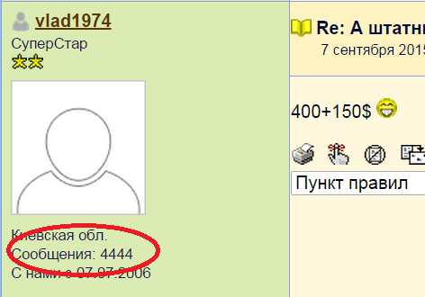

Re: А штатные тормоза на Ауте всех устраивает? [Re: vlad1974]
      8 сентября 2015 в 16:36 Гілками Прикріплені файли (0 завантажити)
vlad1974 07.09.2015 18:51 пишет:
400+150$
Кстати
Кстати
