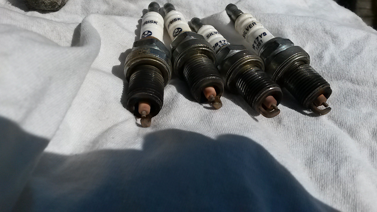

      3 апреля 2016 в 17:04 Гілками Прикріплені файли (0 завантажити)
windowz 31.03.2016 21:48 пишет:
На машине с зондом невозможно сделать смесь немного беднее при этом не запалив чек
Сегодня менял свечи, по ним можно понять что со смесью? Пробег на них в районе 20тыс.
Сегодня менял свечи, по ним можно понять что со смесью. Пробег на них в районе 20тыс
Змінено Maka (17:06 03/04/2016)

Ще деталі: той самий комплект тими самими руками ставились на королу 2008 року, де такий самий мотор, тільки скоріш за все мозги чуть інакше запрограмовані. І вона бігає без жодних проблем. До монтажу нарікань жодних (я не досвідчений в питаннях ГБО, але рукожопа точно можу вичислити), з першого разу все завелось.
Проблема по суті зразу після встановлення, але виявилась тапкою в пол тільки через 100 км десь. Сильно не давив на початках.
Після встановлення проїхались, побудували карту, включити адаптацію по ОБД. Через 150 км з цією проблемою я приїхав до установщика, то на карті газовий зелений графік був вище бензинового синього, і так достатньо вище.
Установщик стер карти, і я поїхав сам будувати нові. В різних режимах десь 20 км пройшов. По приїзду на карті газовий графік був під бензиновим, від безинового не сильно далеко. Проблема залишилась.
Ще я помітив якщо включити обігрів заднього скла то на газі трохи плаває (саме через деякий час після включення, зразу після включення зрозуміло що буде плавати) холостий хід (на бензині ні). Але це виправилось після відключення ОБД.
Потім поїхали з установщиком і пробували наступне:
- збільшили тис в редукторі до 1,32 на холостому. При їзді в проблемному режимі тиск не падав нижче ніж 1,15
- Міняли вприск форсунок в меншу і в більшу сторону.
- Міняли "корекцію по давлению" в більшу і в меншу сторону.
- Відключали почергово форсунки газові. (Детально не можу пояснити, робив не я. Але я так розумію в момент відключення прцювала бензинова форсунка взамін газової). Час вприску на газофорсунках нормальний.
- Ніяких помилок газомозги не показують.
- Чек на авто не горів.
- Відключив ОБД і побудував карту вручну, на якій газ точно йде по графіку бензину, тільки на вершку графіку чуть нижче. Зараз так і їжджу.
Якщо їздити спокійно з плавним набором - проблем нема.
Скріншотів карти пока нема, будуть пізніше.
Знаходив таку пораду і інші які стосуються системи запалювання, свічки рідні пройшли 40 тис. Хоча міняються в тойоти приблизно на 80 т.км. Але скоріш за все, що спробую замінити. Якщо свічки не допоможуть планую по одній міняти катушки запалювання на перевірену (на ГБО) справну.
Хтось щось порадить ще по суті?
Дякую.
ну как, еще дергается, или победили?
Не вторгається, я вище писав деталі, помогла зміна послідовності вприску
