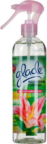

      17 апреля 2016 в 09:49 Гілками Прикріплені файли (0 завантажити)
Talyandos 17.04.2016 08:59 пишет:
А где такой балончик нарыть?
Да можно с чего нибудь подобрать, вот такой можно.
Змінено adam (09:50 17/04/2016)

adam 17.04.2016 09:49 пишет:
Сильно не уверен, что уплотнения такого пульверизатора не потекут от масла, прежде, чем кидать подобное с маслом в багажник настоятельно рекомендую предварительно протестить.

Re: самодельная WD-40 [Re: adam]
      19 апреля 2016 в 10:50 Гілками
Потекут 100%, я под антисиликон пробовал подобные брызгалки, не живут они.
Дольше всех продержалась от санклинера какого-то, но и та ушаталась.
Вот такое хочу испробовать:
