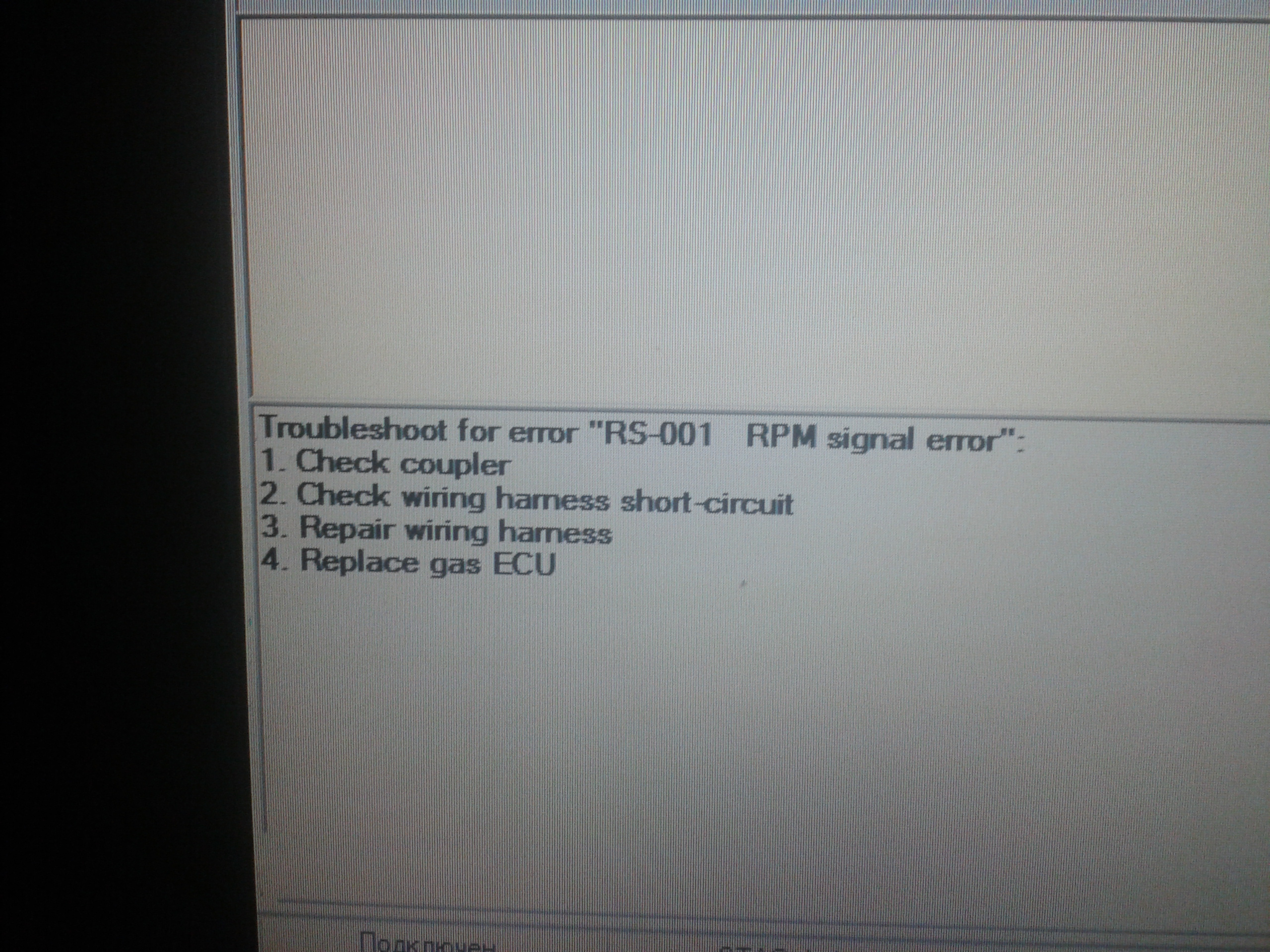

Здравствуйте, фабия 1.4, гбо стаг 4 валтек и томасетто аляска, пробег 120 000 на ГБО,год назад замена ремкомплекта редуктора и форсунок, и вот в последнее время,примерно раз в неделю, а с похолоданием вот уже 2й день выбивает ошибку rpm signal error и переходит на бензин,при принудительном запуске на газе едет и попискивает периодически,глушу и через минуту завожу--все ОК, ошибки вижу при подключении ноута,сбрасываю,но вот опять появляются. посоветуйте пожалуйста-куда копать?? (свечи старенькие бош-примерно 40 000 пробега,собираюсь вот поменять на днях)

поиграйся в настройках -> параметры автомобиля -> сигнал оборотов
если не поможет проверяй проводку на коричневый провод стага

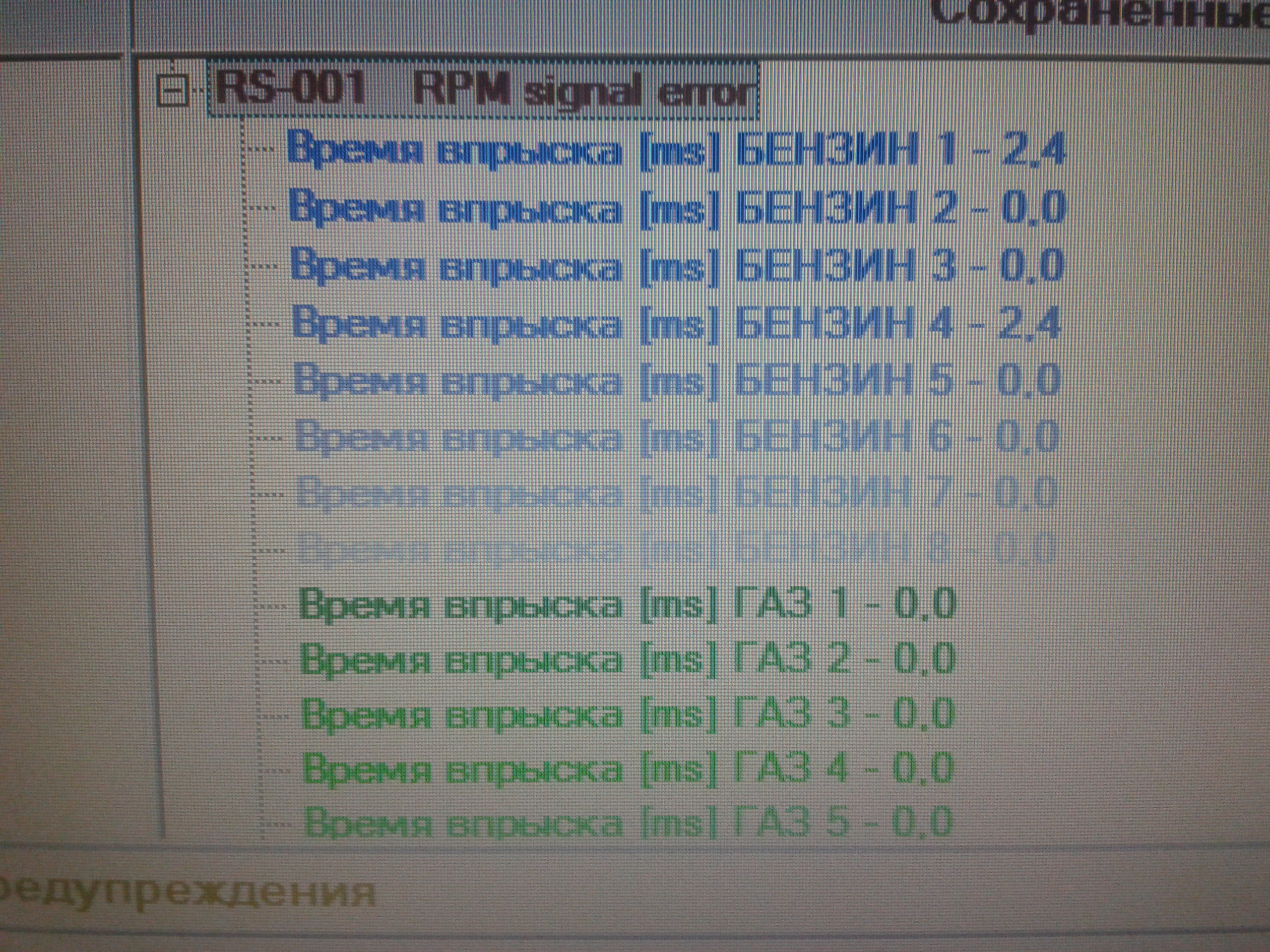

сапсибо, в настройках программы от стаг?? у меня есть фотки экрана ноута с ошибкой.да не пойму ,как вставить,чтоб народ поглядел...

      12 октября 2016 в 14:20 Гілками Прикріплені файли (0 завантажити)
вот фото
вот фото

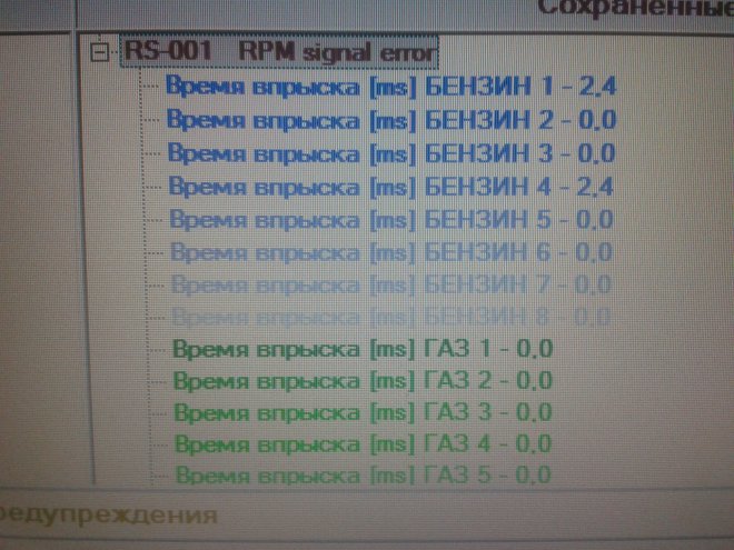

Re: Выбивает ошибку rpm signal error и переходит на бензин [Re: MAX1980]
еще

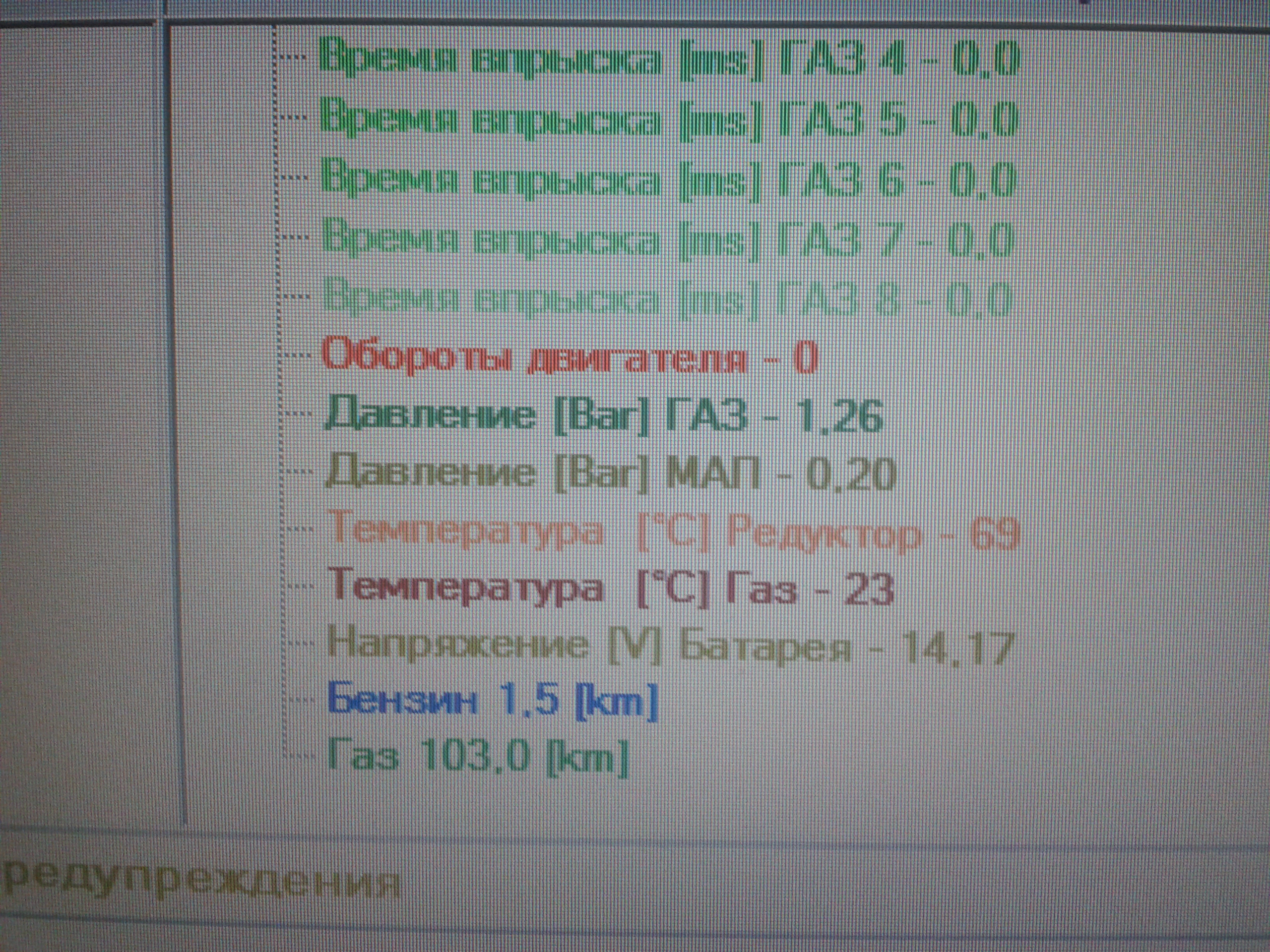

      12 октября 2016 в 14:21 Гілками Прикріплені файли (0 завантажити)
и еще
      12 октября 2016 в 17:13 Гілками
хм ... тут непонятно почему только 2 форсунки видно время ... похоже контактная болезнь на подключении гбо к бензиновым форсункам ...
или еще что-то
