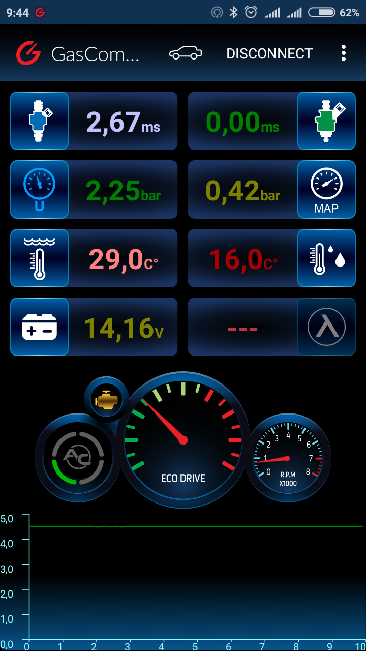

Как это часто бывает решение проблеммы - на поверхности. Имея блютуз-коннектор и стаговскую программу на смартфоне появилась возможность контролировать параметры ГБО в разных режимах когда тебе удобно.Я писал выше, что на холодной машине температуру редуктора программа показывала отрицательную, чего быть не могло. Температура газа при этом показывалась примерно равная температуре воздуха в гараже.Не найдя ответа какой тип датчика температуры редуктора нужно указывать в программе для редуктора Valtec Palladio, я решил идти эмпирическим путем. Программа предложила такой перечень датчиков на выбор
Змінено Гарри 2 (14:58 15/04/2017)

      15 апреля 2017 в 15:07 Гілками Прикріплені файли (0 завантажити)
Выбирая разные типы датчиков остановился на КМЕ. Он показывал температуру, такую же, как и температура воздуха на БК автомобиля. Теперь при движении по городу на полностью прогретом авто программа выдает такие показатели. Выглядят правдоподобно.
