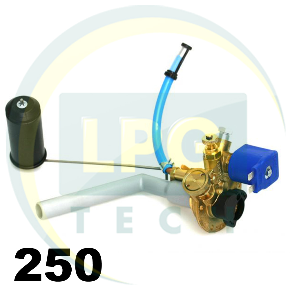

положение трубки забора жидкой фазы , дай картинку мульта , трубка заборная медная ?
+болтанка в баллоне и захватывание паровой фазы , в принципе на паровой потихоньку ехать может только второе поколение

Вот так выглядит только мой под балон 270мм.
