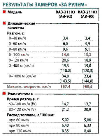

Баян, но… Какой бензин заливаете вы?
(вопрос для тех, кому инструкцией рекомендовано использование 95-го)
Результаты замеров
http://www.zr.ru/show_image.pl?url=/pics/4/3323/254523.jpg
Сама статья
http://www.zr.ru/arch43323.html

У меня такая же ситуация. Первое время эксперементировал, вел подробные подсчеты.
Пришел к выводу, что смысла нет заливать 95-й.
Разница по расходу замечена не была (0.1-0.2 л туда-сюда - погрешность измерений.
