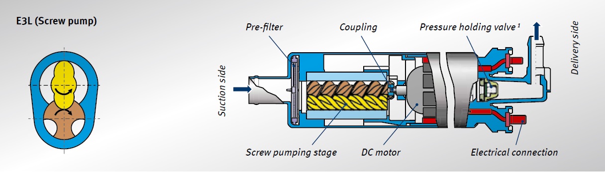

Все это хрень. Бензонасос (электродвигатель бензонасоса) охлаждается перекачиваемым через себя бензином. Все.
А обьем корпуса насоса - вообще ниочем, притянуто за уши.
Вот пирбург 7.00228.51.0, ток у него 16 ампер, корпус диаметром 43мм, длинна корпуса 175мм, НО! практически 2/3 корпуса занимает насосная часть, ибо там в этой насосной части применен винтовой компрессор. И как эта часть обьема корпуса корпуса влияет на охлаждение электродвигателя бензонасоса?
Простейшие, элементарные вещи, а приходится столько тыкать пальцами.
