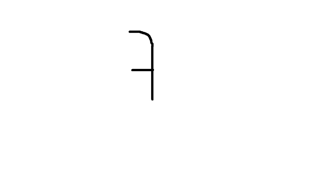

Раз пошла такая пьянка, кто подскажет трубки под заказ, для системы охлаждения? Нужны вот такие материал метал, диаметр 16 мм.
Раз пошла такая пьянка, кто подскажет трубки под заказ, для системы охлаждения. Нужны вот такие материал метал, диаметр 16 мм
