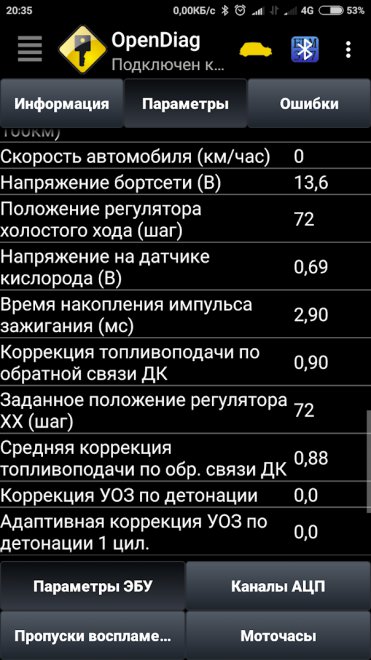

      30 апреля 2018 в 23:45 Гілками Прикріплені файли (0 завантажити)
А у меня есть эти коррекции?
А у меня есть эти коррекции.

коррекция и средняя коррекция топливоподачи по обратной связи (там где 0.9 и 0.88)

Средняя коррекция, как мне кажется, и является долговременной.
