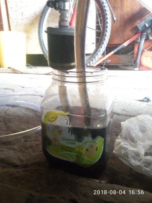

Мои результаты чистки дизфорсунок. Я честно в шоке! После подключения своей«установки» и после того когда завел двигатель, я увидел нечто. На фото видно. Не понимаю грязные форсунки, но это капец .Вся жидкость из прозрачного превратилась в черную жижу. Но не смотря на это я полный цикл прошел.

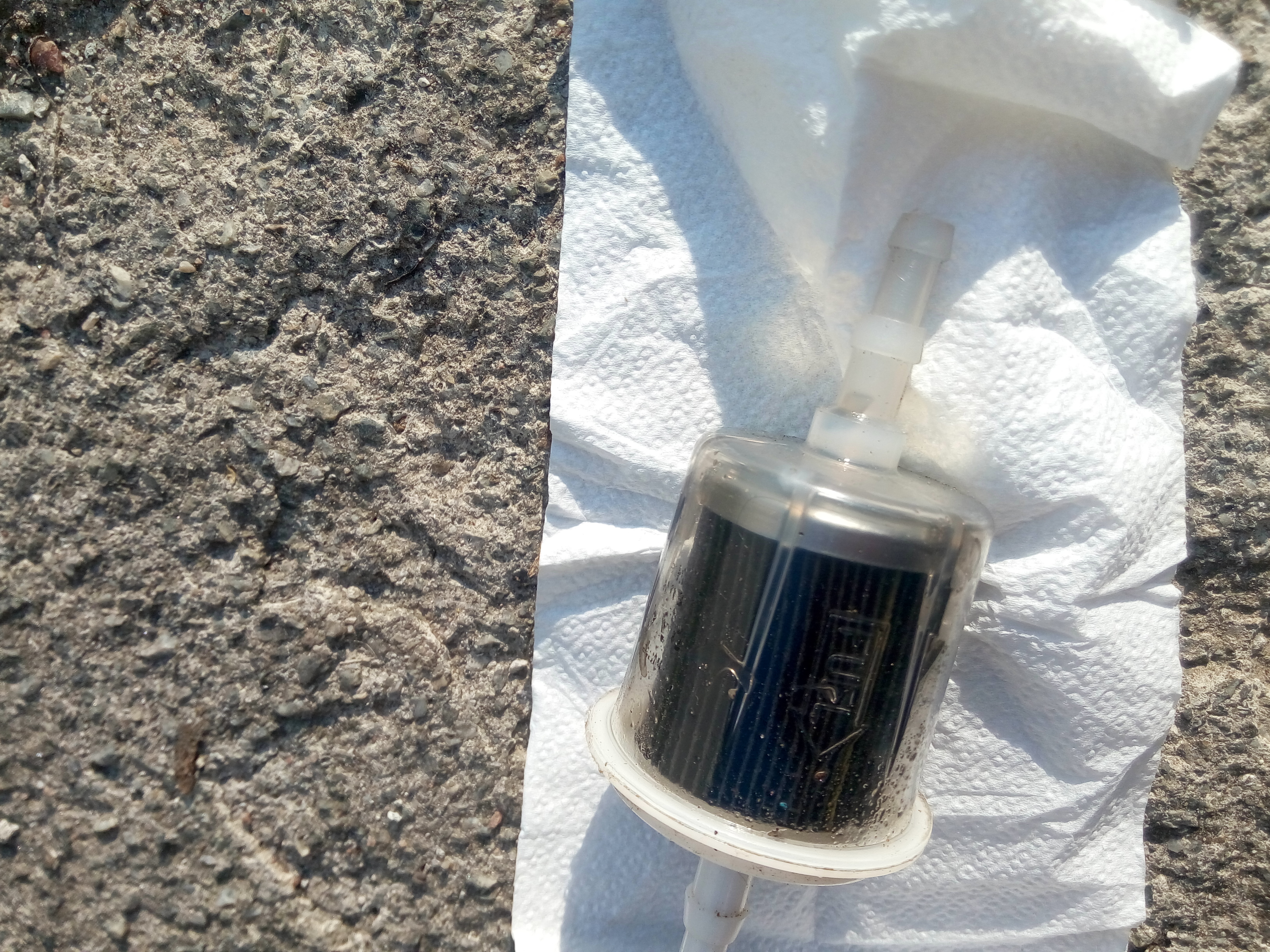

Еще фото
Еще фото

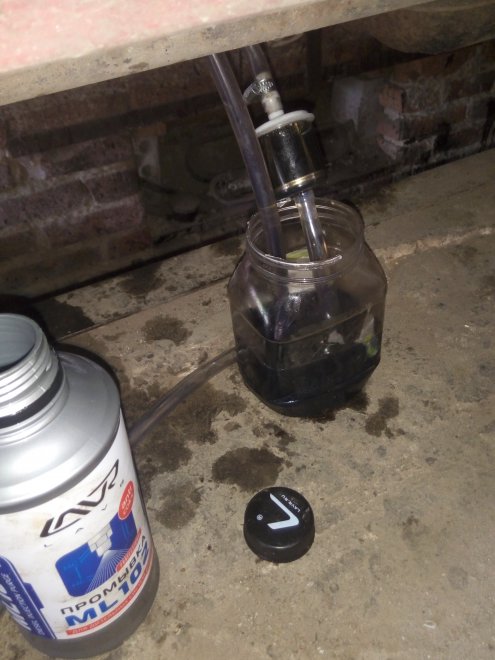

Получается я на форуме Колумб. Это радует. История . Пригнали мне евробляху из Германии. Опель фронтеру 2004 года. И этот авто первый на котором я не боюсь проводить эксперименты. Вот и пришла мысль перед зимой почистить форсунки. Долго лазил и искал. Нашел это лавр. Посмотрел ролики в ютубе. И решил попробовать. Результат вы видите. Как ведет себя машина напишу позже.

В моем случае подключил трубки к обратно и подаче топлива. К подаче врезал фильтр. Опустил трубки в банку с очистителем и запустил движок. По инструкции выработал очиститель и все топливопроводы подключил обратно .И все. Сегодня покатался. Результат есть. Авто стало резвее. Отзыв машины на педаль газа радует. Это значит, что результат есть. Экономия топлива должна быть. Мне большего и не надо. В ютубе есть куча видео как все делать. Для насос форсунок надо очиститель подавать под давлением. Для этого можно самому сделать установку.
