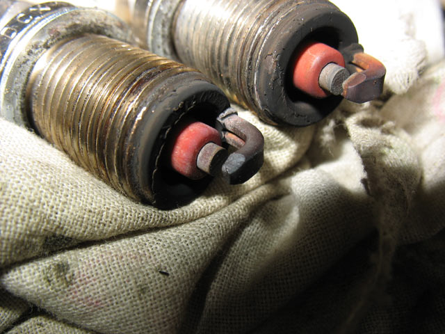

как и обещал, прокатал я 50 литров 92-го бензина с "Золотого Гепарда" для сравнения с 95-м.
Впечатления от езды - ничего особо другого. Может быть очень иногда нехватает динамики, но очень субъективно.
Расход на 0.5 л больше (+2.20 грв), цена на 3 грв ниже. Итого на 100 км 80 коп. экономии на фоне 44 грв расходов
Это свечи на 95-м

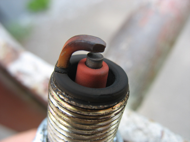

А вот это на 92-м, при таком же пробеге, правда не новые уже.
Как видите нагар не отличается ничем. Присадки в 92-м имеют то же место ..

На нижней фотке правую свечу фтопку, прошивает изолятор (обрати внимание как бы трещину на нём), сталкивался с данным недугом неоднократно при потере тяги

Та ты знаеш, ездит как-то(+) [Re: Lan]
      8 сентября 2006 в 09:49 Гілками
провалов не замечал пока на этом комплекте.
Да и если на такие мелкие дефекты внимание обращать - все свечи в топку прийдется ...

Re: Та ты знаеш, ездит как-то(+) [Re: Maks_on_Escort]
      8 сентября 2006 в 10:03 Гілками
Дружище сомневаюсь, что это мелкий дефект, хуже искра, а то вааще порой нет, считай что горючка плохо сгорает, что влечёт за собой расход и цилиндр обмывается бензином (если нет искры или пропуск), что тоже не есть гуд
Я тебе не навязываю, тебе решать

Я склоняюсь к мысли(+) [Re: Lan]
      8 сентября 2006 в 10:16 Гілками
что в этом конкретном случае ничего не прошивает.
Вопервых свеча не "чернее" всех остальных, а значит и смесь горит в этом цилиндре так-же.
Вовторых свечи с пробоями я как-то тут выкладывал. Пробои черные, что вобщем логично.
В третьих из выхлоаной газы идут совершенно равномерно, без малейших намеков на перебои.
Так что то что видно на этой свече - скорее всего дефект изолятора. Типа включения с другой плотностью и температурными свойствами.

Re: Та ты знаеш, ездит как-то(+) [Re: Lan]
      8 сентября 2006 в 10:33 Гілками
в этом случае свеча будет засрана - её переодически будет заливать, будет вся в саже черная.
а трещинка - это от присадок налет потрескался -у меня такие-же. правда пробежали уже много (тока у меня 20 тысяч), ща редексом решил попробовать всё почистить, попробую сфокать сейчас и после промывки.
но у меня и так много трещинок и изолятор весь темный - похоже налет от присадок. но провалов нет.

Re: Я склоняюсь к мысли(+) [Re: Maks_on_Escort]
      8 сентября 2006 в 11:20 Гілками
Дело в том, что на ХХ может быть искра более менее, а на оборотах пропуски. Одним словом проверь свечи под давлением, и всё станет на свои места!
А менять свечу иль нет решать тебе!
В моём случае была такая же полоска на изоляторе, на ХХ нормально, но динамика не очень устраивала, заменил свечу и полетел, особенно чувствуются перемены на высоких оборотах
