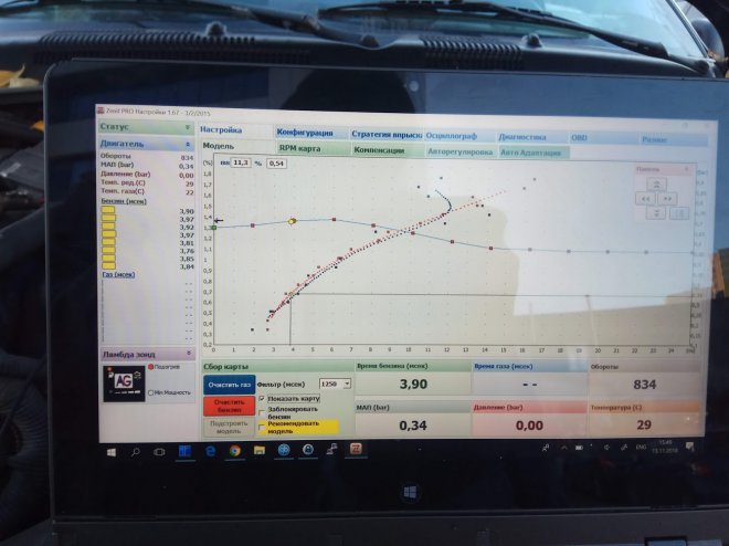

Есть проблема:
машина начала как-то странно жрать газ (уж очень сильно), и странным образом иногда не хочет на газу разгоняться выше 120км/ч.
Иногда если все же давить тапку, и уговаривать ее хать - начинается газовый штын.
Картинка выглядит со странным крючком. И я не понимаю, как такое могло получиться.
форсы хана, редуктор кме голд.
Есть проблема:машина начала как-то странно жрать газ (уж очень сильно), и странным образом иногда не хочет на газу разгоняться выше 120км/ч.Иногда если все же давить тапку, и уговаривать ее хать - начинается газовый штын

У меня летом с подобными симптомами помирал газовый редуктор, начиналось с провалов тяги, потом начало вонять газом при езде "тапок в пол" и появились проблемы с запуском мотора по утрам. Редуктор к тому моменту отъездил 110 тыс. км и был заменён на новый и более производительный. После замены всё отлично стало.

Может быть работа мотора на отсечке когда давление в коллекторе 1,0 бара а кол-во бензина ограничивается, ну или сигнал от АКПП с требованием ограничить момент.
Рекомендую проверить диапазон оборотов в котором собирается карта.

есть мнение, что редуктору надо показать отвертки

А может при большом расходе газа редуктору не хватает тепла?

Сначала проверьте,почему у вас на скрине давление 0,куда уходит газ, негерметичность системы,порвалась мембрана редуктора, не держит газовый инжектор.

хм ... срабатывает предохранительный клапан, такое бывает при подклинивании иглы . сколько прошел кме голд, если уже под 50ткм - разбирать делать ТО отмывать чистить . возможно на мощностных режимах не хватает подогрева
150

ггг ... столько не живут =)
