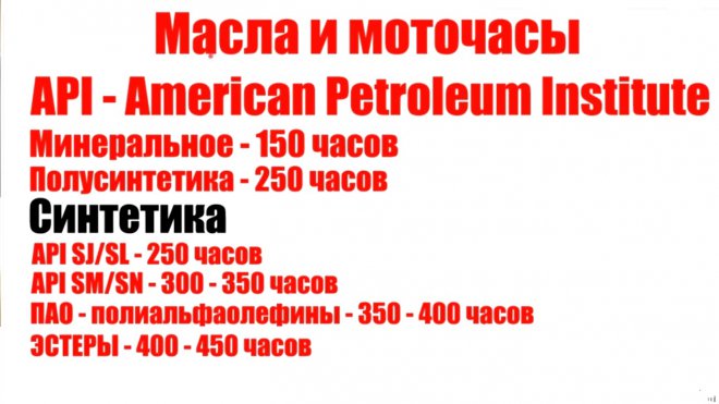

      7 июля 2019 в 20:24 Гілками Прикріплені файли (0 завантажити)
ребята, ловите Инфу
ребята, ловите Инфу
бЭндеровец **
10 лет (29 лет за рулем), Донецк - Киев
Сообщения: 64940
С нами с 10.10.2005
Re: Замена масла по регламенту/стилю езды/мото часам [Re: Hennady]
      7 июля 2019 в 20:37 Гілками
И что, нужно безоговорочно и сразу верить этому плакату? Кто автор? Где подпись?
