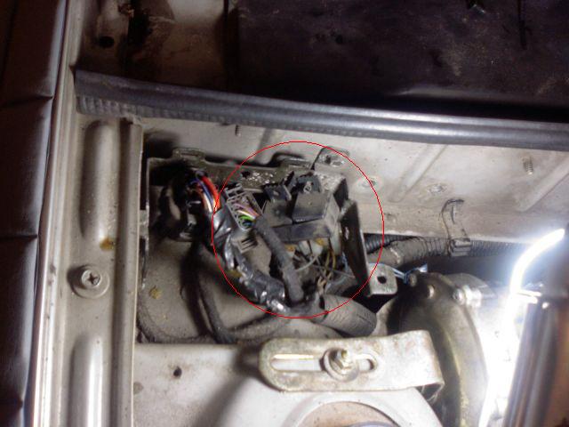

а ВОТ Я ГОТОВ РАССКАЗАТЬ И фотографии выложить, как можно над машинами издеваться, это ж ужас просто, что мы не разобравшись позволяем ЛОМАСТЕРАМ с нашими машинами делать!
Последняя фишка, приехал Ланос, двигатель выпрыгивает, расход 13 литров!!!!!!!!. Горит ЧЕК, мандалаи-установщики объяснили, что так и должно быть, ИБО внимание двигатель работает на другом типе топлива!
Разобрали, посмотрели, диагноз начиная от неправильно установленного и врезанного в систему редуктора и закончилось тем, что в машину просто не поставили эмулятора форсунок, ибо он стоит 20 у.е., сэкономили пи*р*сы, вместо него были вставлены два реле по 5 коп. от ВАЗ 2107.
Как он ездил я понять не могу, последствия такой езды для двигателя по моему очевидны?
К совоим словам прикладываю фото
Посему ЭКОНОМИТЬ 20 у.е. не советую совсем.

И хочу подчеркнуть - Мы продаем не чистый бокс, а качество и культуру установки оборудования и ГАРАНТИРУЕМ его работу! К нам вопросов пока ни у кого не возникало!
И если изготовитель рекомендует комплект ГБО для установки, рекомендую ставить его в полном объеме!

при том,что основную проблему перестановкой редуктора и установкой эмулятора форсунок в не решили,ну разве ,что клиент заплатил за всё это,а хватило бы обычной регулировки на приборе СО.
Проблему решили пропаиванием контактов в цепи форсунок, там контакт отходил, ИБО мы паяем ИХ ВСЕГДА, а все остальные их протсо СКРУЧИВАЮТ и типа так пойдет! Вы так не делаете?
Сергей Киевский
Странно,разве вы не знаете,что в авто не принято провода паять?
Кстати мы стараемся не паять,есть более правильный вариант,профи знают какой.
