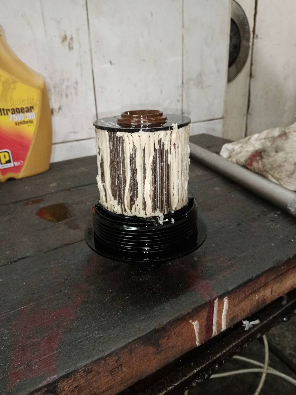

Вопрос об антигелях начиная с -15 я для себя закрыл.
Andrey120 21.01.2021 14:08 пишет:
топливный фильтр после кло вентус:
Сообщения: 3882

Wave 22.01.2021 00:22 пишет:
Ого. На Ситроене С4 тоже фильтр прихватило после КЛО.
Перед морозами заехал на КЛО спецом за Вентусом, мол арктика. И каково было мое удивление, когда сказали что обычный дизель -32 а Вентус -24. В итоге залил обычный. Заводился без проблем.
