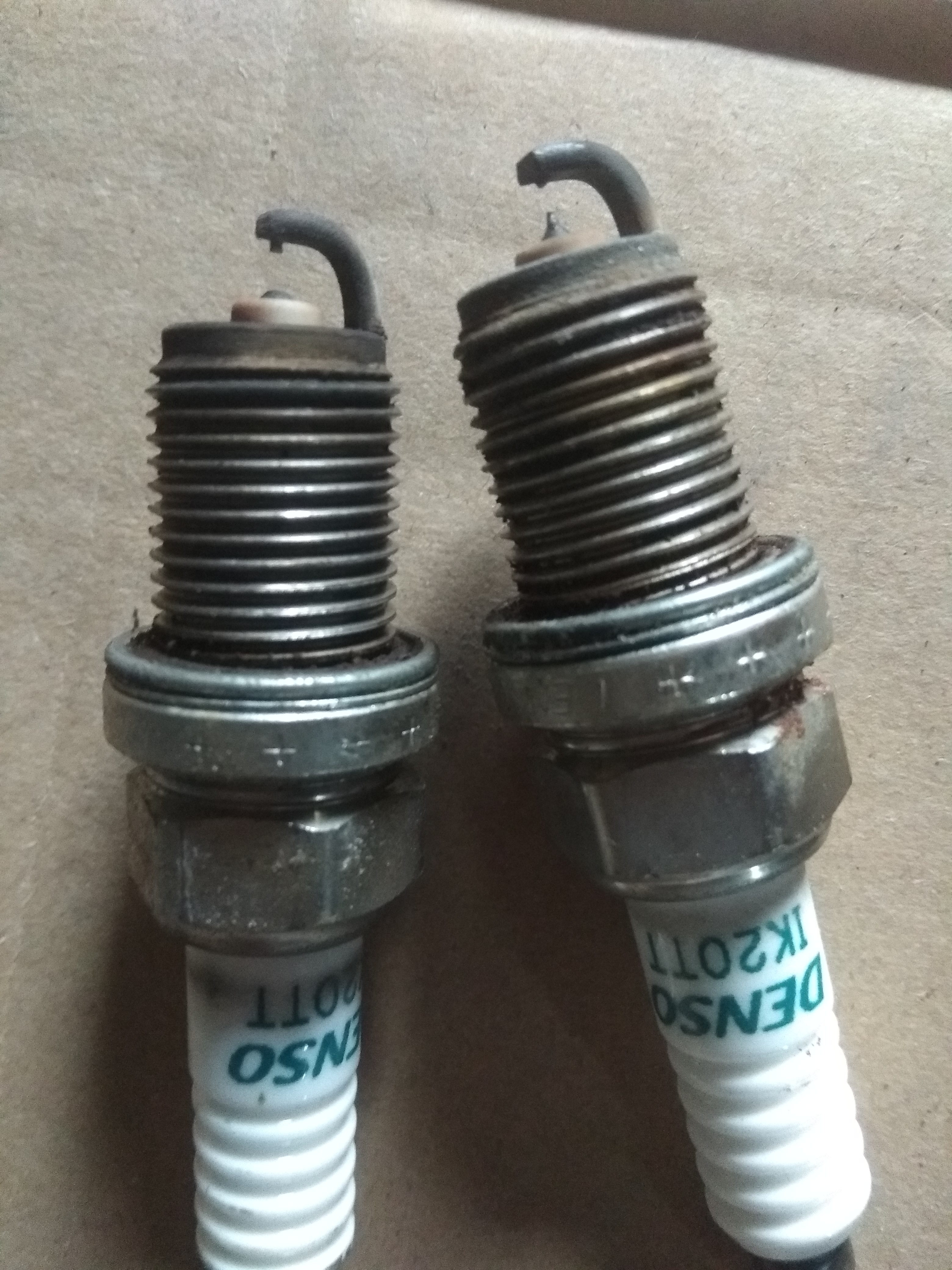

Чув кілька разів що ГБО більш вибагливе до свічок запалювання, що термін служби свічок сильно падає, та ось є певна своя практика що підтверджує ці факти, а саме:
1) термін служби свічок запалювання на ГБО значно менший;
2) якщо свічі без зауважень працюють на бензині то це не означає що на газі все буде норм.
Історія. Останнім часом у машини 2 нюанси, якщо різко вдавити тапку в підлогу з нуля то машина легко підтрушувалась, пропадала тяга трохи. Другий в тому що іноді зіскакувало на бензин. Подивився через кабель по газу, тиск просідає значно, навіть нижче 0.4, вирішив що 2 проблеми від редуктора, перебрав його і тиск все норм, та підтрушування при різкому натиску на газ залишилось. Свічки чіпати не хотів, бо на бензині працює ідеально, та сьогодні повіз, і в одної з них наконечник вигорів, замінив цю свічку на цілішу що на фото і підтрушування пропало.
Купляю не самі дешеві свічки, Denso IK20TT, ніби іридій, другий раз вони виходжують рівно 40К км. А на бензині люди і по 100К їздять на одних свічках, отже термін служби падає як мінімум в 2-3 рази, і якщо на бензині свічки працюють норм то це не означає що на газі видадуть таку як треба іскру.
P.S. від незнання що взяти краще ( є ще NGK значно дорожчі) замовив ті ж самі Denso IK20TT.
У кого які і скільки виходжують свічки на ГБО без жодних зауважень?

Мабуть, правильно люди рекомендують зменшувати зазор. Це полегшує життя не лише котушкам, але і самим свічкам.
Я пару попередніх комплектів іридієвих свічок (VK20) - не чіпав зазор, і в мене теж ходили біля 40 т.км, +-5 т.км.
А на поточному комплекті (IK16TT) - обережно порегулював до біля 0.80 мм (заводський був більшим), і поки що, тьху-тьху - все ок. Останній раз, як перевіряв їх (на пробігові 30-35 т.км) - зазор був в ідеалі, майже точно такий, яким я його і лишив.

Сьогодні вчергове переміряв зазор своїх свічок - 0.75 мм, як я і робив, коли їх ставив (робив трішки менше 0.80). З минулої перевірки пройшло тисяч з десять. Тобто, поки що, підтверджується моя теорія про те, що на зменшеному зазорі свічки мало зношуються (а працюють - ок).
Фото не зробив, бо не взяв телефон до авто. Зовнішній ізолятор абсолютно чистий, лише на парі свічок капля мастила (трохи видавлюється, зараза).
