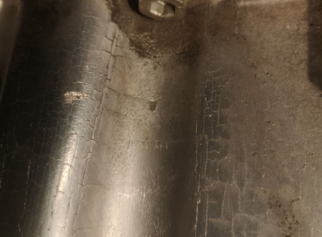

сняли картер двигателя. и одна стенка вся вот в такой паутинке, как мелкая сеточка. и внутри и снаружи. другие три стенки нормальные. есть такая паутинка еще в нескольких местах где отверстия под болты.
1. что это? последствия удара? или такое с завода литье было ?
2. жить дальше с таким или поискать новый?

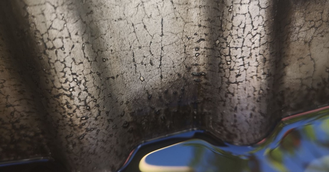

внутри

я б новый поискал. Этот рассыпиться в любой момент. ИМХО

Литье такое, ставить назад на герметик VICTOR REINZ, старый легко удаляется щеткой по металлу на дрель, перед нанесением герметика все поверхности обезжирить.
