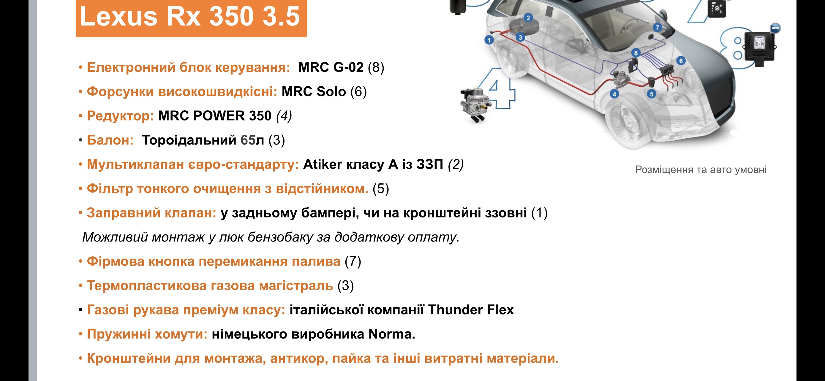

Добрый день.
Прошу посоветовать в выборе ГБО.
Цены примерно одинаковы.
Вариант 1
Електроніка STAG-300 QMAX PLUS з налаштуванням по OBD корекції (Польща), Редуктор GreenGas AT13ХР до 370 к.с. (Італія), Форсунки HANA (Корея) швидкісні, Фільтр парової фази газа 12/2x12 з відстійником, Баллон тороїдальний внутрішній 52л, GREENGAS (Турція), Мультиклапан з котушкою (Італія)
Вариант 2
Добрый день.Прошу посоветовать в выборе ГБО

Andrey_big 17.12.2022 20:55 пишет:
Добрый день.
Вариант 1
Вариант 2
то есть, сравниваете профигаз и времягаза
по первому варианту: баллон подходит только для американского недопривода, указанный фильтр на этот редуктор не ставится, нужно два 1-1, т.к. у редуктора 2 выхода. хана - не лучший выбор. электроника объективно нормальная, правда ОБД2 коррекция работает через Ж,но на этом автомобиле она не нужна, можно не включать.
по второму варианту: электроника - самое дешевое, что можно найти, забрендировано под себя. типа "своя линия" в АТБ)). форсунки - китай откровенный, неровня барракуде и хане. редуктор - китайская копия чешского HL-propan, от нормальных редукторов отличается тем, что при разрыве мембраны антифриз идет под давлением по газовым рукавам на форсунки и далее)).

Voldemaar 18.12.2022 01:53 пишет:
Добрый день.
Вариант 1
Вариант 2
обращайтесь
Спасибо за развёрнутый ответ
Выбрал я их по одной причине — это возможность рассрочки от Монобанка.
Если Вас не затруднит, можете написать нормальное оборудование и по—возможности Контакты установщиков? Можно в личку чтобы не было рекламой.

Andrey_big 18.12.2022 06:37 пишет:
я бы выбрал:
- электроника КМЕ Нево Про / КМЕ Нево Сан
- Редуктор КМЕ Голд
- форсунки барракуда сингл
- 2 отстойника алекс ультра 360
- баллон наружный тор 720*225
- мультиклапан томатетто 225-0 с ЭКГ, выход Д8.
