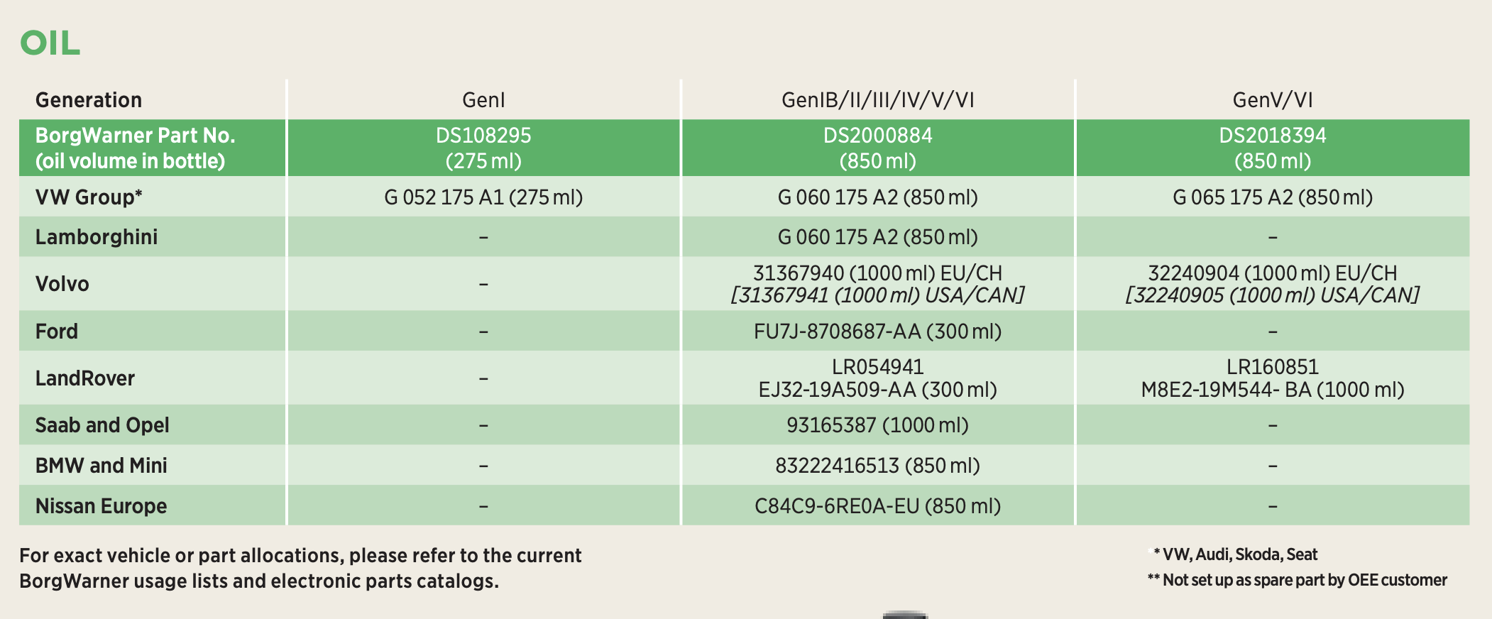

      22 апреля 2023 в 00:45 Гілками Прикріплені файли (0 завантажити)
адроник 21.04.2023 22:48 пишет:
Не одинаковое. Разное для 2, 4 и 5 поколения. Это если мы про vag говорим.
Є офіційний сайт! https://www.borgwarner.com/aftermarket/awd-coupling-spare-parts
Краще посилання дати! На муфти 2-5пок іде однакове масло, на муфту 1пок іде інше.
Є офіційний сайт. https://www
Змінено hollywood (00:47 22/04/2023)
Сообщения: 6610
С нами с 03.02.2007
Re: Масло в муфту Haldex [Re: hollywood]
      22 апреля 2023 в 09:36 Гілками
hollywood 22.04.2023 00:45 пишет:
Всім дякую! Але трохи незрозуміло: вище казали про те, що масло однакове (за умови, що покоління халдексу одне), а нижче в таблиці зазначені різні специфікації по різним виробникам авто. То як правильно?
Сообщения: 7182
С нами с 30.11.2001
Re: Масло в муфту Haldex [Re: oleg_mazda]
      22 апреля 2023 в 10:46 Гілками
oleg_mazda 22.04.2023 09:36 пишет:
То не специфікації, то різні каталожні номери одного й того ж самого.
