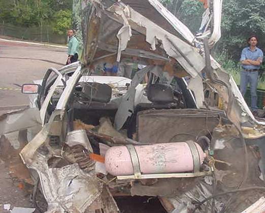

Думал поставить газ, советовался естественно, и на нескольких СТО услышал один и тот же аргумент "против": сильный удар в жопу смертелен...
Кто что думает по этому поводу?
Я не буду рассуждать, я лучше картинку дам.
