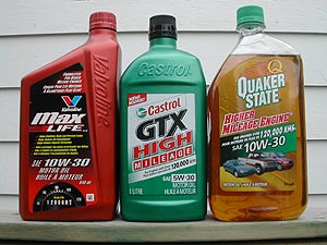

      28 июля 2008 в 23:09 Гілками Прикріплені файли (0 завантажити)
Мобил, как всегда не оригинальны, раньше хай-майлиаж запустили Кастрол, еще раньше Квакер Стейт, а первыми были Вэлволин, но речь не о том, это ж все производители масел, а не моторов.
ПС. пару лет заливал МаксЛайф в Бжигули, потом нашел альтернативу и съехал.
Мобил, как всегда не оригинальны, раньше хай-майлиаж запустили Кастрол, еще раньше Квакер Стейт, а первыми были Вэлволин, но речь не о том, это ж все производители масел, а не моторов.ПС
