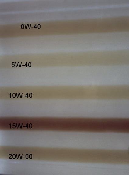

Цвет свежего масла говорит о чистоте базы, цвет отработанного в бензиновом - об окислении.
Сообщения: 2795
С нами с 29.05.2002
Re: Нашел масло раритет [Re: Tomek]
      3 сентября 2008 в 22:12 Гілками Прикріплені файли (0 завантажити)
Об окислении масла можно судить на основании повышения вязкости масла. Т.е., антиокислительные присадки "выработались" (определить можно снижением щелочного числа, метод ASTM D2286), а накопление продуктов окисления приводит увеличению кислотного числа (например, метод ASTM D4636) и в следствие этого - увеличению вязкости.
Естественно продукты износа, шлам, лаки и частицы топлива окисляют масло, но они же и изменяют цвет.
Поэтому цвет - показатель косвенный. И определение цвета на колориметре по методу ASTM D1500 может говорить о степени очистки нефтепродуктов одного происхождения, например, хреново очищенная база из эталонного Brent и тем более американской Light Sweet будет светлее высокоочищенного Юралса.
Ниже продукты одного производителя, объясни, как можно судить по цвету о чистоте базы разных масел?
Вопрос: какого цвета базовая синтетика?
ты сам ответил
То, что продукты одного производителя не говорит о том, что этот производитель сам делал все эти базы. Соответственно, степень очистки разная. Я уж молчу о присадках.
