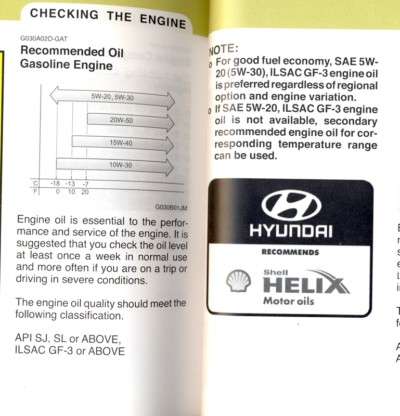

А руководство врет, не могут оне рекомендовать ни 5W-20, ни конкретно Шелл.
Из общих рекомендаций Хундая:
Для бенз. двигателей - SAE 5W-30/40, 10W-40; API SJ; ACEA A3.
Интервал замены для автов после 1993 г.в. 15000 км/12 месяцев

Так мануал ведь на русском, т.е. переведённый. Так сказать, издание переведённое и дополненное.
Вон, Мицык тоже исключительно Мобил рекомендует. В мануале от Нико-украина.

Re: Hyundai Sonata 2.4 - Какое масло залить? [Re: Tomek]
      11 ноября 2008 в 16:24 Гілками Прикріплені файли (0 завантажити)
та ні, є все і в англійському мануалі (скан в атачі).
а SAE 5W-20 рекомендує і американській сайт Mobil.
та ні, є все і в англійському мануалі (скан в атачі). а SAE 5W-20 рекомендує і американській сайт Mobil

Re: Hyundai Sonata 2.4 - Какое масло залить? [Re: Obgon Kamazoff]
      13 ноября 2008 в 10:13 Гілками
Тогда эти авты, видать американческие, там Шелл с Хундаём партнерчествуют и масло серии Формулашелл 5-20 присутствует.
А для всей остальной части мира пока -
SHELL
ПЫ.ЗЫ. Да, скорее так и есть, там же нет требований ивропейской АСЕА.
