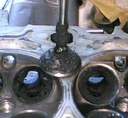

      25 ноября 2008 в 11:30 Гілками Прикріплені файли (0 завантажити)
А это внутренности Альфа Ромео с итальянского сайта, это на ИХ бензине такие отложения на клапанах. Может у нас "в бензине все есть" и нам ничего не надо.

Спасибо! таки пишут достаточно прямо. Правда с оговоркой на бензин...
А за Альфу, ну не мне вам, уважаемый, объяснять, что окромя бензина (хоть ИХ, хоть еще чьего) нагар на клапанах зависит еще от кучи факторов. так что предлагаю сию тему сильно не развивать.

Да нормально там написано - качественный бензин с присадками, для наших хрустов, это означает лимпортный бензус подороже. Бывают ситуации когда приходится лить обычный бензин и будь он хоть суперкачественный, а будь добр достань из багажничка присадочку и добавь.
