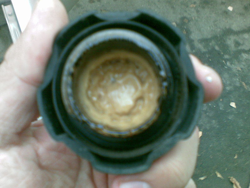

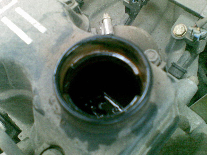

Вот такой вопрос... Что это на фото (сорри не сильно качественно):
http://www.auto.sumy.ua/phpbb/download/file.php?id=889&t=1
http://www.auto.sumy.ua/phpbb/download/file.php?id=890&t=1
С виду как подрастаявшее сливочное масло. Скопления внутри пробки маслозаливной горловины и небольшой налет на самой горловине. Больше вроде бы нигде не видно (ни под клапанной крышкой скоко видно в горловину, ни на щупе). Чтобы это могло быть?
З.Ы.: Машин - Авейко 1,5 пробег ок. 40 ткм (но не точно, покупалась с рук)

Влага конденсируется и смешивается с маслом - забей, обычное явление.

Это водно-масляная эмульсия.
У тебя охлаждайка или другая какая то жидкость в масло попала.
Это в лучшем случае. Нужно еще на щупе посмотреть, сам уровень и наличие эмульсии. Если только на крышке и уровень не повысился, то да конденсат. Но даже конденсат не смертельно но не есть нормально. Что то с вентиляцией не нормально.

проверь расширительный бочок а предмет наличия масла там.
если есть - бегом в сервис.

С охлаждайкой норма -- уровень не пляшет, чистая. На щупе чисто, уровень немного уходил, но в пределах допустимого жора...
Про вентиляцию можно подробней?

Короткие пробеги - двигатель и масло не успевают выйти на рабочий температурный режим.
Проедь по трассе 20-30 км - будет чисто.

Охлаждайка, расширитель...
Машину сколько прогреваешь перед поездкой? Типичный признак недогрева двигла при малых пробегах.

Не прогреваю, более того, за 8 кеме до работы елееле выходит на нормальную температуру (при 0оС и ниже). Ничего такого не видал
ИМХО гдето воды в картер набрал немного.
Пробеги действительно такие. Тут вопрос на скоко эта [*****] опасна для движка? Можно ли по наличию/отсутствию ее делать какие-то выводы о качестве масла?

Это обычная эмульсия, не страшно. Бензин при сгорании разлагается на 2 основных компонента: СО2 и воду. Летом двигло быстрее нагревается и этой эмульсии не видно, когда холодает, она, вода, испаряется медленнее. Аотому её и видно в холодное время года.
Качество масла на наличие эмульзии не влияет.
Для двигателя это не страшно, кстати, в масло вводят для этого антикоррозионные присиадки, для защиты двигателя от коррозии.

Спасибо! Перестаем волноваться
