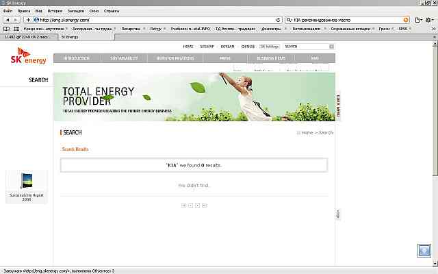

на странице http://www.zic.com.ua/zic_a+.html есть гордое заявление о том что ZIC A+ используется компаниями KIA, HYUNDAI в качестве заводской заливки, в то же время поиск в google ZIC Hyundai и КIА дает ссылки только на русскоязычные ресурсы -
http://www.google.com/search?hl=ru&l...КИА&spell=1
поскольку целевая аудитория (группа) торговой марки ZIC = Россия и КИТАЙ !!!
а на оф. сайте SK ENERGY - владельца ТМ ZIC ни слова о сотрудничестве с KIA и с Hyundai - аж одно упоминание о вливании инвестиций со стороны Hyundai в SK ENERGY
HYUNDAI и KIA используют ZIC для «заводской заливки» автомобилей, сходящих с конвейера это заявление всех русскоязычных ресурсов ZIC !!! что делают с заводской заливкой масла и для чего она нужна скажет любой автомеханик в тоже время на двигателе есть наклейка и там написано, что Hyundai и КИА рекомендует масло Shell и QUAKER STATE... какие еще нужны аргументы
ну а если уж совсем хочется ZIC то только ZIC XQ - поскольку только эта добавка упоминается на оффициальном сайте SK energy ) xoтя расследование проведенное тут
